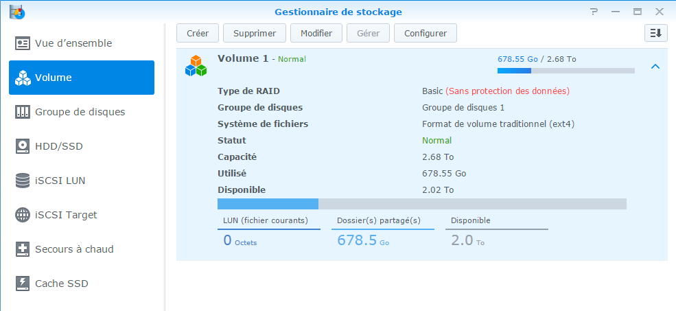

Voila je viens d'acheter un deuxième DD et en voulant l'installer pour me faire un type SHR, je me rend compte que la case "Gérer" dans "gestionnaire de stockage/Volume" est grisée.
je suis sous un type RAID Basic sur le DD 1
Comment puis-je étendre le Volume sans effacer tout ce qu'il y a sur mon DD 1 ??

Quand tu vas dans gestionnaire de stockage\HDD\SSD vois tu ton nouveau disques apparaitre dans la liste des disques ?
Et dans gestionnaire de stockage\Volume tu as noté quoi en haut à droite ?

Sinon pour le disque, post une capture des écrans Volumes et HDD du gestionnaire de volumes
Normal qu tu puisse pas rajouter le disques au volume tu es en basic

quoi que je fasse gerer ou créer il ne me propose que le disque 2.
Je pense que je ne peux pas passer en SHR à partir d'un volume basique donc je dois tout refaire pour passer en SHR donc sauvegarder mes fichiers etc... sniff
Il n'est pas possible de manière raisonnablement simple et rapide de passer d'un disque basic à un disque en SHR, par contre il est possible de passer d'un disque basic à un raid basic (1 ou 5)
Si tu souhaites passer en SHR afin de pouvoir faire un volume unique avec tes disques actuels et tes futurs disques :
  1. backup
  2. suppression du volume
  3. création d'un nouveau volume en SHR

c'est le gros bouton supprimer dans ta dernière capture d'écran
Bon voila j'ai supprimé mon volume, retiré de disque 2, relancé mon Nas et il ne me propose pas le SHR?? pourquoi??

Edit : ha peut être qu'il faut que je supprime le groupe de disque aussi, je vais essayer!!
RE Edit : ha oui c'est mieux ;)
