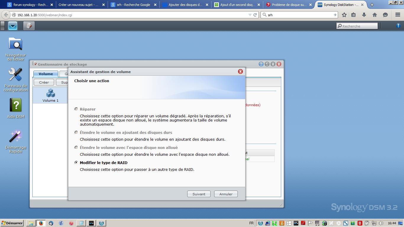

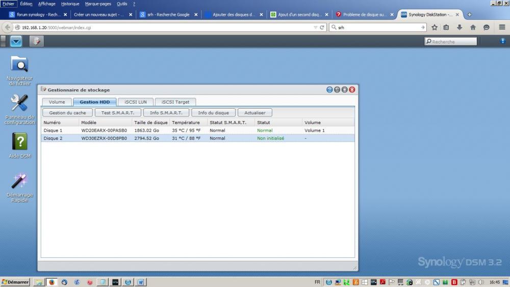

zyx Posté(e) le 29 août 2015 Posté(e) le 29 août 2015 Bonjour, je veux ajouter un second DD sur mon serveur Nas pour étendre le volume de stockage. En effet le premier DD arrive à saturation. J'ai déballé le nouveau et l'ai inséré dans la deuxième baie. Il apparait bien dans le Gestionnaire de Stockage, onglet "Gestion HDD". Avec le statut "non initialisé" : voir image 1. Problème : quand je clique sur Volume puis Gérer, impossible de sélectionner "Etendre le volume en ajoutant des DD". C'est grisé : voir image 2. Comment faire ? 0 Citer
Fenrir Posté(e) le 29 août 2015 Posté(e) le 29 août 2015 Tu as probablement installé ton premier disque en basic, pour étendre le volume il faut être en SHR (en tout cas en DSM 4 ou plus, très longtemps que je n'ai pas mis les pieds sur un 3.2). Par contre tu devrais sans soucis pouvoir créer un nouveau volume =>tu auras 2 volumes distincts et tu pourras répartir tes données sur les 2 (je trouve ça plus fiable que d'avoir un volume unique étendu sur 2 disques) 0 Citer

zyx Posté(e) le 29 août 2015 Auteur Posté(e) le 29 août 2015 Tu as probablement installé ton premier disque en basic, pour étendre le volume il faut être en SHR (en tout cas en DSM 4 ou plus, très longtemps que je n'ai pas mis les pieds sur un 3.2). Par contre tu devrais sans soucis pouvoir créer un nouveau volume =>tu auras 2 volumes distincts et tu pourras répartir tes données sur les 2 (je trouve ça plus fiable que d'avoir un volume unique étendu sur 2 disques) Ok merci. En effet je suis en basic, et je peux créer un nouveau volume sans problème. J'étais bien en DSM 3.2. A présent je suis en 4.0. Si j'ai bien compris ce que j'ai lu ici et là : La migration basic vers SHR n'est pas possible. Je dois alors : - créer un nouveau volume avec le nouveau DD, en SHR - copier toutes mes données sur celui-ci (+ sauvegarde sur DD externe USB car on sait jamais) - étendre le nouveau volume avec le premier DD C'est bien ça ? 0 Citer
Fenrir Posté(e) le 29 août 2015 Posté(e) le 29 août 2015 (modifié) C'est une façon de faire, mais en faisant ça tu vas perdre une partie de la conf et tous les paquets (ils sont installés sur le volume1 par défaut) et au final tu n'auras plus de volume1, je ne sais pas si c'est permis sur les synology, je pense qu'il faut passer par la case backup+reset, mais pas certain Encore une fois, SHR ou non, je n'étendrais pas un volume sur 2 disques (jbod, raid0, ...), je trouve ça trop risqué (panne d'un disque=perte de données, mais on ne sait pas lesquelles et l'autre partie n'est pas forcement intègre). Si tu souhaites disposer de toute la surface des 2 disques, je te recommande de créer un second volume et de répartir manuellement tes partages sur les 2 volumes (et de créer une tache de sauvegarde des données importantes pour qu'elles soient sur les 2 volumes). edit : tant qu'à faire un backup, tu iras aussi vite à supprimer le volume1 et à le recréer proprement avec les 2 disques Modifié le 29 août 2015 par Fenrir 0 Citer
