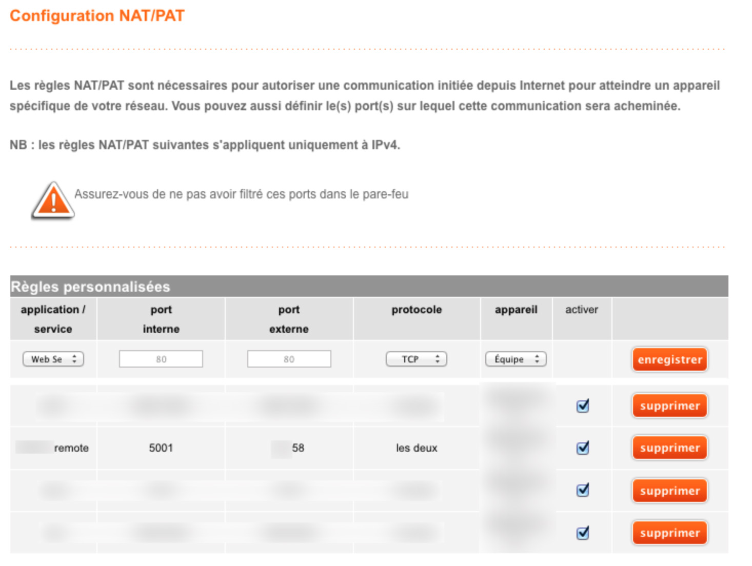

Avant d'aller plus loin (connexion de l'exterieur) j'aimerai me connecter à mon NAS depuis mon Mac en local, sauf que dans cette configuration le Mac ne peut plus se connecter au NAS (ça cherche et ça ne trouve pas). Par contre je le vois dans la liste des appareil du MAC.
Est ce normal qu'on ne puisse pas avoir accès en local alors que l'ordi et la NAS sont branché sur la box. Lorsque le NAS était branché sur le Mac via le RJ45 j'accédais à mes fichiers sans problème via le menu 'se connecter au serveur'
Une fois ce problème résolu je configure  le NAT du NAS dans la livebox ? On declare un port d'ouvert (5000) mais comment l'attribuer au NAS?

  Le 9/4/2015 à 8:56 AM, bigbrozer a dit :
Normalement tu as pas besoin de faire ça, cela permet de rediriger les ports qui veinent de l’extérieur sur une adresse IP interne. ( A éviter fortement si tu ne sait pas ce que tu fais).
  Le 9/4/2015 à 10:16 AM, bigbrozer a dit :
Non justement je ne peux meme pas via l'interface du NAS.
sinon comment configurer le NAS pour un accès extérieur s'il ne faut pas passer par la configuration NAT de la livebox ?
