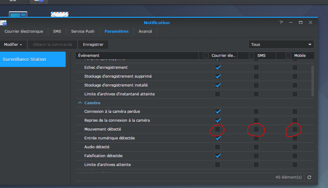

Tout simplement avoir la possibilité de "Activer/Désactiver" la Notification de mouvement des caméras
Voir image ci-dessous.
En lecture cela marche bien.
Quand je modifie une valeur sur l'interface graphique, la  valeur est bien lu à travers

j'utilise que les mail mais cela t'aidera surement, les paramètre à utiliser sont les suivant  pour désactiver :
'api' : 'SYNO.SurveillanceStation.Notification.Filter',
'method' : 'Set',
'version' : 1,
'5' : '0',
