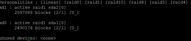

EricMotordu Posté(e) le 4 septembre 2015 Partager Posté(e) le 4 septembre 2015 Bonjour, est-ce que tu peux ouvrir l’accès ssh, te connecter (client Putty sous Windows par exemple) en tant que root (mot de passe=celui de ton compte admin du NAS) et taper la commande suivante cat /proc/mdstat (puis touche entrée) et nous envoyer le résultat? Bon courageEric 0 Citer Lien vers le commentaire Partager sur d’autres sites More sharing options...
Invité Posté(e) le 4 septembre 2015 Partager Posté(e) le 4 septembre 2015 Voici ce que j'ai : ma question est peut etre bete mais... j'ai qu'un seul disque de 2To... pourquoi jai l impression qu il y en a 2 là et en raid 1.... 0 Citer Lien vers le commentaire Partager sur d’autres sites More sharing options...
gaetan.cambier Posté(e) le 5 septembre 2015 Partager Posté(e) le 5 septembre 2015 Pas de md2, c mal barré 0 Citer Lien vers le commentaire Partager sur d’autres sites More sharing options...
