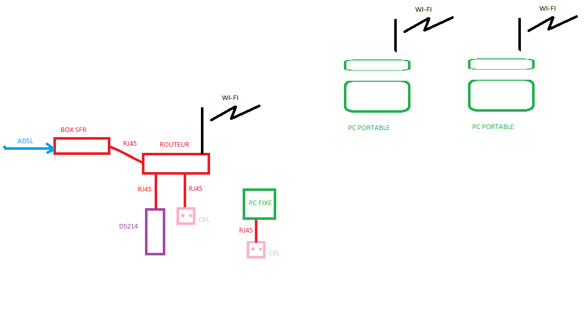

luigi191 Posté(e) le 12 septembre 2015 Posté(e) le 12 septembre 2015 Bonjour à tous voici le croquis de ce que j'ai imaginé pour mon réseau, sachant que je vais attendre vos avis avant de tout faire !! J'aimerais que les 3 PC (1 fixe et 2 portables) puissent accéder à internet et au NAS Merci d'avance !! 0 Citer
PiwiLAbruti Posté(e) le 12 septembre 2015 Posté(e) le 12 septembre 2015 Et au niveau de l'adressage réseau, ça donne quoi ? As-tu l'intention d'utiliser le port WAN de ton routeur ? 0 Citer
luigi191 Posté(e) le 13 septembre 2015 Auteur Posté(e) le 13 septembre 2015 ben oui je brancherai la box sur le port WAN, à moins qu'il y ait une autre méthode ? 0 Citer
PiwiLAbruti Posté(e) le 13 septembre 2015 Posté(e) le 13 septembre 2015 Si tu branches la box sur le port WAN tu vas devoir adresser deux réseaux différents, ce qui complique inutilement ton réseau. Désactive le serveur DHCP de la box et n'utilise pas le port WAN de ton routeur. Ainsi tu auras un réseau unique et ca t'évitera les désagré menés du double NAT. Si tu veux vraiment utiliser le port WAN, il faut que tu places ton routeur en DMZ de la box. 0 Citer
Fenrir Posté(e) le 13 septembre 2015 Posté(e) le 13 septembre 2015 Le 9/13/2015 à 5:47 AM, PiwiLAbruti a dit : Si tu branches la box sur le port WAN tu vas devoir adresser deux réseaux différents, ce qui complique inutilement ton réseau. Désactive le serveur DHCP de la box et n'utilise pas le port WAN de ton routeur. Ainsi tu auras un réseau unique et ca t'évitera les désagré menés du double NAT. Si tu veux vraiment utiliser le port WAN, il faut que tu places ton routeur en DMZ de la box. il avait pourtant bien répondu ... :) Le 9/13/2015 à 4:00 AM, luigi191 a dit : ben oui je brancherai la box sur le port WAN, à moins qu'il y ait une autre méthode ? c'est bien comme ça qu'il faut faire 0 Citer
PiwiLAbruti Posté(e) le 13 septembre 2015 Posté(e) le 13 septembre 2015 Le 9/13/2015 à 9:47 AM, Fenrir a dit : c'est bien comme ça qu'il faut faire Pas forcément. Beaucoup achètent un routeur simplement pour étendre/améliorer la qualité du Wi-Fi. Dans ce cas, il suffit de désactiver le DHCP du routeur et de ne pas utiliser le port WAN. L'autre piège dans lequel certains tombent est le double NAT, c'est pour ça que je préfère m'assurer des choix qui sont faits. 1 Citer
loli71 Posté(e) le 13 septembre 2015 Posté(e) le 13 septembre 2015 (modifié) Tout à fait d'accord avec Piwi. L'utilisation du port WAN du routeur supplémentaire ne fait que complexifier le réseau, et risque de poser des problèmes de NAT entre le boitier TV branché à la BOX et le NAS. Le plus simple est de brancher la box à un port LAN du routeur, et de désactiver le DHCP sur le routeur supplémentaire, c'est donc la BOX qui va gérer un même et unique plan d'adressage IP pour tous les éléments, ce qui simplifie aussi l'accès depuis l'extérieur au NAS si besoin est. Modifié le 13 septembre 2015 par loli71 0 Citer
Filce Posté(e) le 13 septembre 2015 Posté(e) le 13 septembre 2015 Bonjour, Pour ma petite expérience (pas pro), j'avais une borne Airport derrière une box Orange car le wifi de la box orange...Bref. Au départ j'avais deux serveurs DHCP et ce n'était pas top du tout. Au final c'est toujours ma box qui fait office de serveur DHCP, celui de la borne Airport est désactivé.Le wifi de la box est désactivé (réseau activé uniquement pour la connexion d'amis lors de leur visite). L'Airport gère le wifi et les restriction d'accès (horaires d'après identifiant MAC entre autre... et fermeture du réseau wifi aux appareils inconnus (d'où l'ouverture temporaire de celui de la box pour les amis)). Je ne suis pas pro (je le rappelle) mais ce principe me semble suffisamment efficace pour être conseillé. Laisse la box être le seul serveur DHCP de ton réseau comme le conseille loli71 0 Citer

luigi191 Posté(e) le 13 septembre 2015 Auteur Posté(e) le 13 septembre 2015 Merci à tous pour vos réponses ! je viens d'essayer en branchant la box sur le port WAN et tout fonctionne nickel ! j'ai peur de ne pas réussir à paramétrer tout ça en sortant du système DHCP !! 0 Citer
loli71 Posté(e) le 13 septembre 2015 Posté(e) le 13 septembre 2015 (modifié) Le 9/13/2015 à 6:05 PM, luigi191 a dit : Merci à tous pour vos réponses ! je viens d'essayer en branchant la box sur le port WAN et tout fonctionne nickel ! j'ai peur de ne pas réussir à paramétrer tout ça en sortant du système DHCP !! Ben, étant donné que tu fais le contraire de ce que l'on te conseille, j'espère juste que tu n'as pas de boitier TV SFR et que tu ne comptes pas accéder aux films ou musiques stockées sur ton NAS avec .. ou que tu ne comptes jamais accéder à ton NAS depuis internet ..parce que dans le genre complexité à paramétrer .. y a pas mieux avec ton montage Modifié le 13 septembre 2015 par loli71 0 Citer
