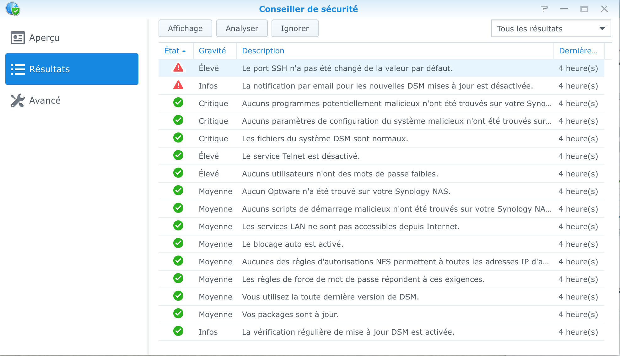

voilà j'ai eu une notification de ce type sur mon NAS hier:
Evenement systeme: "Risques de sécurité trouvés sur XXXX"
J'ai cherché dans DSM où je pouvais avoir plus d'infos dessus mais je n'ai rien trouvé. Sachant que la veille, j'ai ouvert des ports et utilisé Download Station...ça vient probablement de là. Comment puis-je savoir d'où ça vient pour pouvoir y remedier?
Merci d'avance et bonne soirée!

Pour la notification par email je comprends pas trop ca j'ai rein changé mais j'aimerais autant le remettre mais je vois pas trop où.
Pour le port SSH en 22, c'est parce que j'utilise t411 et que si j'ouvre pas ce port je ne peux plus partager car bloqué. Est ce vraiment grave niveau sécurité ?

t411 ne demande en aucun cas le port 22 ouvert !
le partage peer to peer demande de forwarder sur ton routeur le port utiliser pour BT (voir dans les paramètre download station)
pour la notif par email, je cherche, mais c'est pas grave ;)
deja trouvé :
menu --> MyDS Center --> abonnement (pour info, leur mail arrive toujours avec 48 heure de retard) --> c'est bien de suivre le forum ;)

Pour l'ouverture du port 22, c'est bien écris ici : http://lc.cx/MS-HOSTS_Synology
Ceci est la page pour pouvoir ne pas être bloqué via T411. Je n'ai d'ailleurs ouvert que le port 22 sans changer le DNS ni fais la manipulation du fichier HOST. et pour le moment je peux partager sans souci.
Maintenant si cela est un risque certain pour le NAS, je vais donc devoir trouvé une autre solution....

tu n'a rien modifier ok, mais suis sur que tu  as utilise des autres dns que celui de ton fai, ce qui fait que tu n'est plus sous le blocage imposer uniquement au fai de ton pays, tu utilise surement les dns de google ou opendns, ou autre
le risque du port 22, ca depend, si dans ton routeur ou box, tu ne fait pas de port forwarding, le risque ce limite à ton reseau local (risque très faible normalement) si tu l'a forwarder, c'est un peu du suicide ;)

Pour ce qui est des modifications, honnêtement, je n'ai rien changé du type DNS etc... j'ai par contre, via Synology, créer mon nom de domaine type nom d'hôte.synology.me qui me permet d'accéder à distance à mon NAS.
Du coup, comme je ne comprends pas du tout ce que veut dire forwarding, est ce que le faite que j'ai ouvert certains ports pour mes accès à distance veut dire forwarding ? Je suis tout sauf une personne suicidaire :)
Aussi, j'ai oublié de le préciser, j'habite en République Dominicaine...alors c'est peut être aussi pour cela que je ne suis pas bloqué....du coup, peut être qu'il n'est pas nécessaire que j'ouvre le port 22 non ?
Je vais de toute façon faire des tests et puis on verra bien si je partage....mais une petite réponse ne serait pas de trop non plus. ;)

non, dans tous les cas, tu peux refermé ce port ssh (22)
le port forwarding  c'est dans ta box ou routeur, tu as une option pour ouvrir les port pour que de internet, tu ait certain acces direct au nas.
une explication ici : http://tuto4you.fr/ouvrir-un-port-sur-modem-port-forwarding/

le port 22 qui est le protocole ssh, sert à l'administration d'un serveur linux (dsm est basé sur linux) en ligne de commande. c'est très puissant,on sais tout faire --> potentiellement très dangereux
pour partager, il faut que le port noté dans :
DownloadStation --> Paramètre (la roue crantée) --> BT --> Port Tcp
soit ouvert comme tu as fait pour les autres port, c tout
et desactivé le DHT sur la meme page de downloadstation

Sinon, je me rappelle pas avoir ouvert un port particulier pour torrent411...et dans mes paramètres port tcp j ai 12344. DHT désactivé aussi.
Et je viens de verifier que je partage bien.

c'est pour les francais et les blocage des sites de partage en france/belgique, à mon avis tu est pas concerné
T411... Je vois que cela en ce moment, passe au téléchargement direct =P (Google)
Concernant le conseiller il est relou sur certains points, mais par chance tu peux prendre la règle personnalisé et viré ce qui te dérange
si tu es pas trop alaise avec l'ouverture de port, tu as quickconnect comme alternative ;-)
