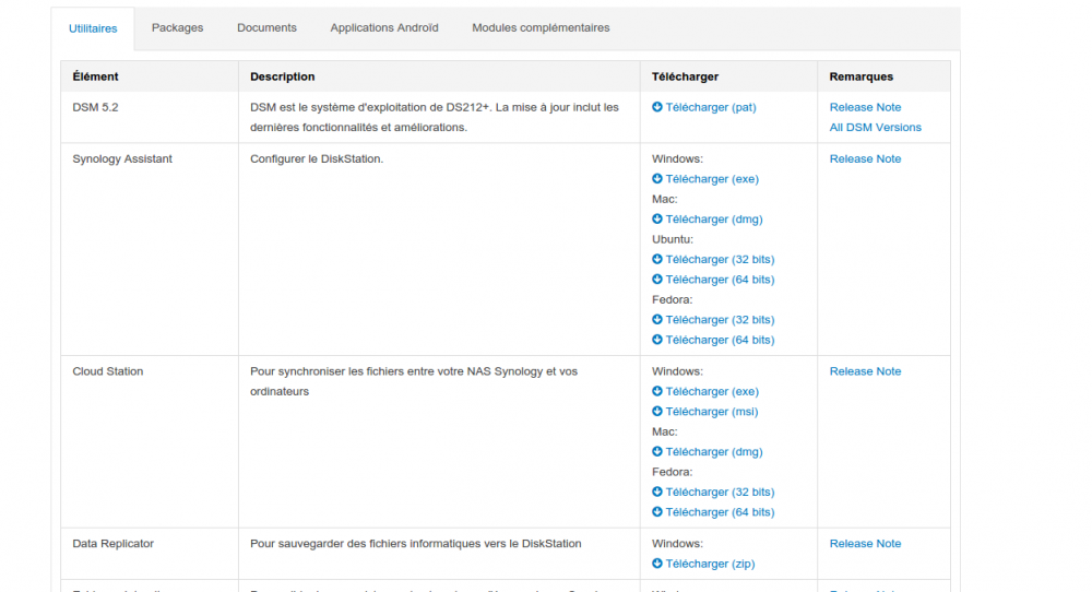

Même problème ici sauf que je n'ai pas eu le temps de récupérer la paquet .deb car il a disparu du centre de téléchargement...
C'est de nouveau la fête...
J'espère qu'ils n'ont pas l'intention de nous obliger à utiliser alien...
(le paquet est encore dispo pour Fedora)
Capture du 2015-10-09 07:29:00.png
J ai converti la version rpm avec alien...ça ne marche pas...pour info je le lance et....rien...
