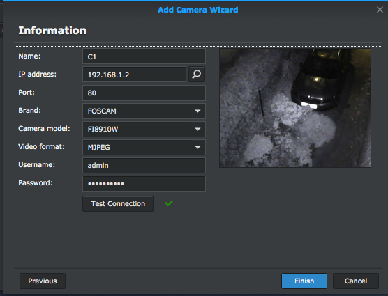

vnicolay Posté(e) le 25 octobre 2015 Posté(e) le 25 octobre 2015 bonjour je viens d'acquérir 3 caméras Maginon IPC-20C (extérieure) par contre je ne trouve pas ces caméras dans la liste de caméras proposées sur Surveillance Station. j'ai actuellement utilisé la configuration de la Foscam FI8908W. Cela fonctionne sauf le zoom par exemple. y a t il un autre type qui fonctionnerait mieux ? ou un pack pour la Maginon directement ? MErci par avance de votre aide vincent 0 Citer

pwalkour Posté(e) le 1 novembre 2015 Posté(e) le 1 novembre 2015 Je pense pouvoir vous fournir une réponse un pwal plus constructive que "il faut se renseigner d'abord". Ca fonctionne nikel chrome :-), j'ai simplement du tester un peu avant d'y parvenir. J'ai les même caméras. Choisissez la caméra FOSCAM model FI8910W A peluche 0 Citer
