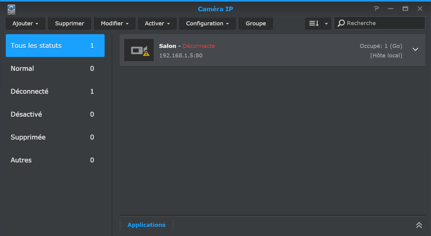

Depuis la dernière mise à jour du DSM et de Surveillance Station, ma caméra IP apparaît avec le statut déconnecté. Le test de connexion est ok.
  • DSM 5.2-5644
  • Surveillance Station 7.1-4056
  • Device Pack 3.5-0859
  • Caméra D-Link DCS-935L
Tout fonctionnait correctement avant la mise à jour. Comment résoudre ce problème?
Merci de votre aide.

Il y a 3 heures , Skydante a déclaré:
  • DSM 5.2-5644
La seule solution est de repasser à la version 7.0.en attendant..que la version. 7.1 fonctionne correctement

J'ai exactement le même problème que Skydante  depuis hier soir:
mon installation
Ds 215j
DSM 5.2 5644 update 1
Device pack 3.6-0871
Surv station 7.1-4080
1 Camera Vivotek IB 8367 approuvée par Synology connexion cablée, firmware ok non changé depuis la première installation.
Mon installation fonctionne parfaitement depuis plusieurs mois, mais suite à un arrêt volontaire de mon Nas, ma caméra IP apparaît avec le statut déconnecté. Le test de connexion est ok. Aucune mise à jour n'est apparemment intervenue.
La suppression puis réinstallation de la camera n'a rien changé. un redémarrge  du Nas non plus.
Que faire?

Ds 215j
le problème de perte connexion a été résolu dans mon cas en désactivant des règles dans le pare-feu du synology  puis en les réactivant à l'identique.
Pour des raison de sécurité, j'ai interdit certains ports à des régions géographiques, dont le port 554 utilisé par la camera et le synology.
Conclusion provisoire: mauvais fonctionnement du pare-feu
