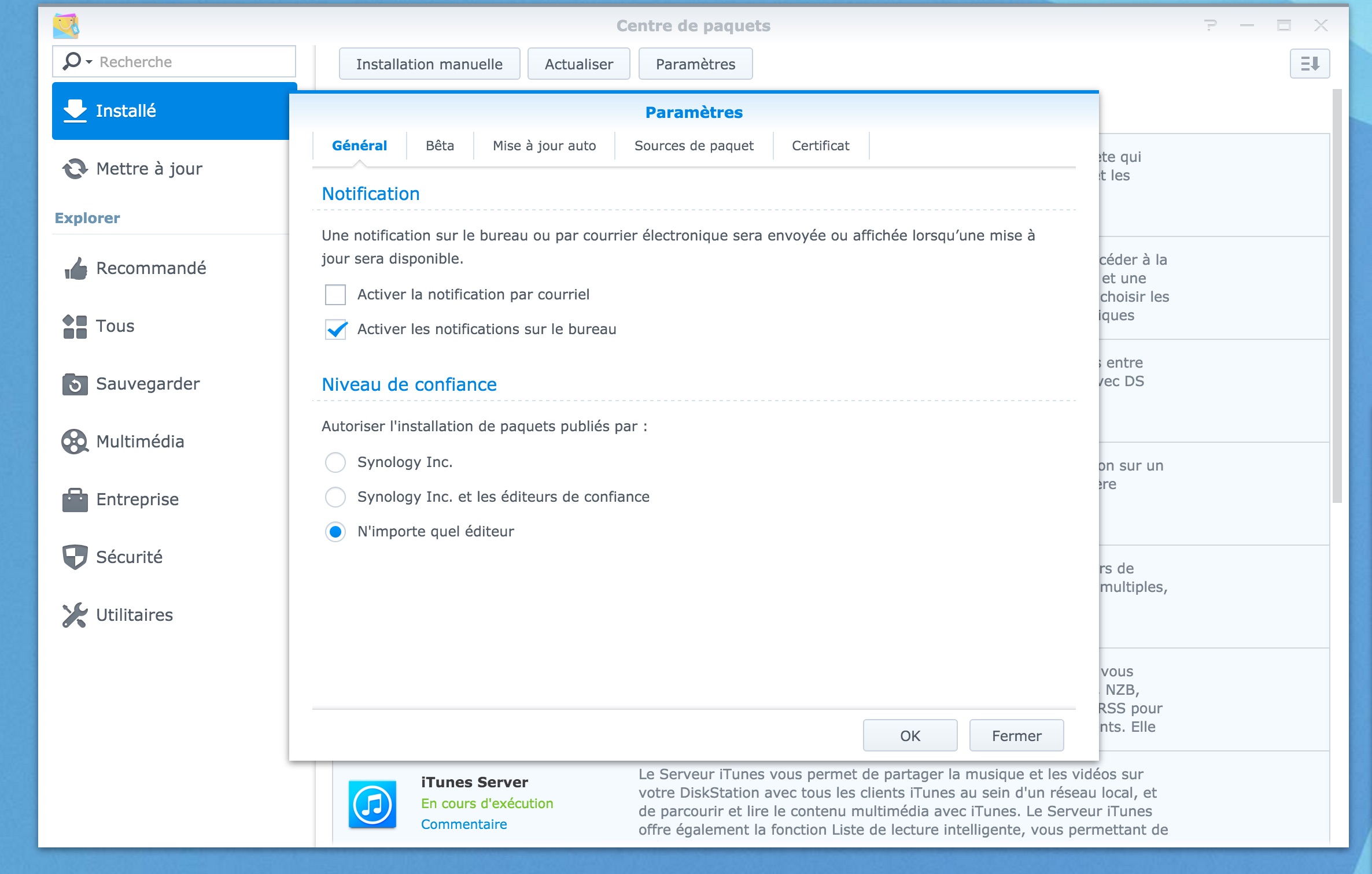

Splinter-ben Posté(e) le 14 novembre 2015 Posté(e) le 14 novembre 2015 (modifié) Salut, Est-ce que tu obtiens un quelconque message d'erreur ? Tu télécharge le paquet depuis le Centre de paquets ou depuis le fichier du site Plex ? Je viens d'essayer sur le mien il n'y a aucun problème spécifique. EDIT: je sais d'ou vient le problème. Dans paramètre du centre des parquets -> Général -> Niveau de confiance -> Nimporte quel éditeur. Et voila Modifié le 14 novembre 2015 par Splinter-ben 0 Citer
patachon Posté(e) le 14 novembre 2015 Auteur Posté(e) le 14 novembre 2015 Bonsoir, Merci pour ta réponse Après avoir changer le niveau de confiance sur n'importe quel éditeur : ne marche pas . Il me met l'erreur suivante : Ce paquet n'est pas pris en charge par la plateforme de Diskstation (Paquet PlexMédiaServer : PlexMediaServer-0.9.12.19.1537-f38ac80-x86) Bonne Soirée PB 0 Citer
