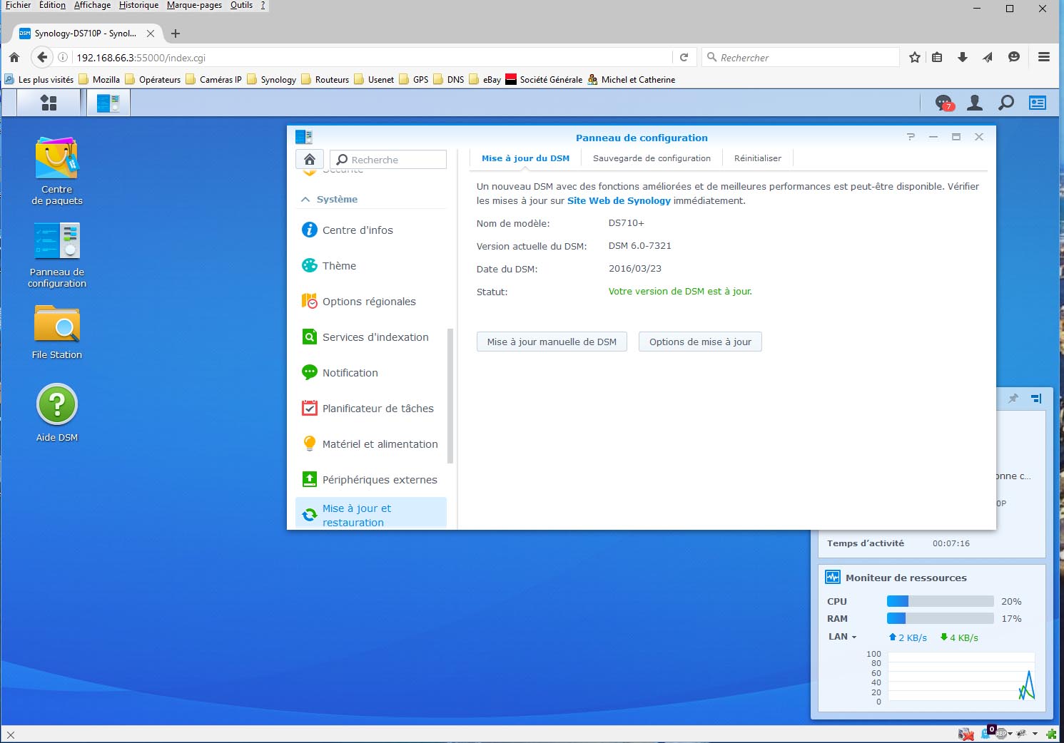

J'ai terminé avec l'aide du forum US. Cela marche mais la première installation nécessite d'intervenir sur la carte micro usb de l'appareil. Ce ne sera pas nécessaire pour les mises à jour.
J'ai construit DSM_DS710+_7321.pat
Je suis prêt à le mettre à disposition avec un tuto de fabrication et d'installation pour ceux qui seraient intéressés.
Cordialement.
Michel.

Je vous prépare cela sous 48h. Il faut un minimum d'expérience sous Linux pour construire le DSM et pour modifier la carte USB.
L'intervention est nécessaire sur la carte USB pour supprimer le checksum lors du boot. En effet personne n'a encore compris comment calculer le ckecksum correct pour GRUB.
Ceci n'est donc nécessaire qu'une seule fois. Ensuite il suffira d'installer les DSM mis à jour.
Cordialement.
Michel.
PS : heureusement que j'avais découvert auparavant comment débriquer le DS710+ car je l'ai transformé en brique 5 ou 6 fois avant de réussir.
Modifié par catimimi
