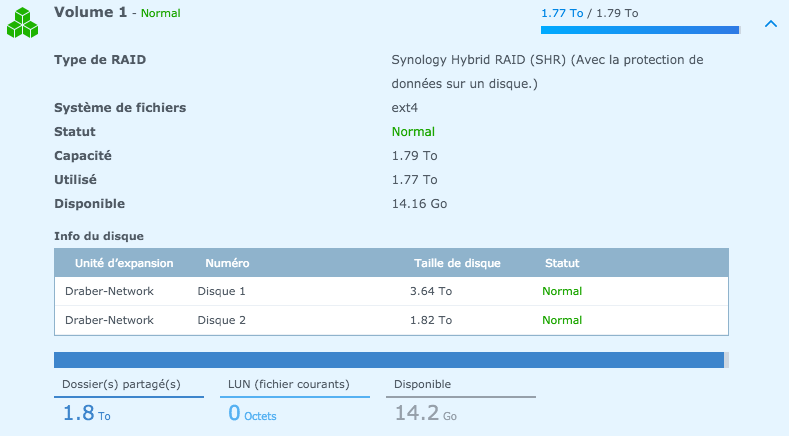

J'ai un ds213j avec un wd red 2to.
L'ayant rempli à 90% j'ai profité d'une promo pour me prendre un wd red 3to.
J'ai voulu l'installer aujourd'hui et ne savais pas que synology faisait son shr par défaut.. Je voulais un second volume et les tutos que j'ai lu laisseraient sous entendre qu'il suffisait de faire "gérer/ajouter espace stockage"
Ce sur j'ai fait..
Bref le shr c'est lancé. J'ai attendu la fin pensant avoir au moins 1to en plus mais non !! Je n'ai rien en plus et ne peux plus "gérer"
Je suis totalement perdu..

Je suis dans le même cas que Lenias : j'ai rajouté un disque sur le disque 1
Pour etre sur de ne pas supprimer le mauvais disque
Suite au tuto de gaetan.cambier (https://www.cambier.org/2015/04/22/migrer-dun-mode-shr-avec-protection-de-donnees-a-un-mode-shr-sans-protection-de-donnees/)
 j'obtiens :
Personalities : [linear] [raid0] [raid1] [raid10] [raid6] [raid5] [raid4]
md2 : active raid1 sdb5[0] sda5[1]<
1948779648 blocks super 1.2 [2/2] [UU]
md1 : active raid1 sda2[1] sdb2[0]
2097088 blocks [2/2] [UU]
md0 : active raid1 sda1[1] sdb1[0]
2490176 blocks [2/2] [UU]
