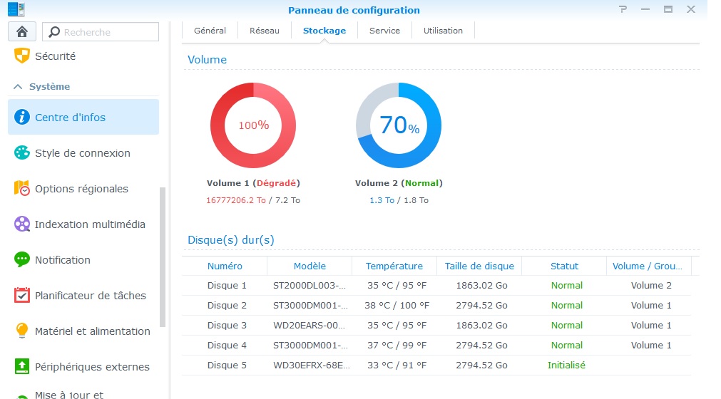

Je rencontre un problème avec mon nas synology DS1511+ depuis quelques jours je trouvais une capacité de 16,9To libre sur 7,14To disponible sur mes lecteurs réseau sous Windows avec une occupation du volume à 100% (alors que 6To sont utilisés en reel)
Dans un premiers temps j'ai fais un reboot du Syno , le probleme reste le même.
J'ai ensuite fais la dernière mise a jour pensant à un bug car impossible d'accéder a la gestion des disques via l'interface Web.
La mise à jour s'est bien déroulé mais l'accès au gestionnaire de stockage reste impossible. Je clique dessus il m'indique "chargement" durant 2 ou 3 minutes puis je me retrouve avec le gestionnaire mais comme si aucun disque n'était affecté au nas et aucun volume ( a la base du SHR sur 4 disque)
J'ai voulu faire l'essai en remettant un des disques dur mais il se trouve en volume dégradé et impossible de le réparer.
J'ai tenté un reset de DSM avec le bouton reset 2X , il a bien fonctionné et réinstallé DSM mais toujours pas d'accès au gestionnaire de disque et de plus le CPU tourne à 99%
J'ai toujours l'accès au volume malgré tout j'arrive encore a copier des données sans problème mais j'ai peur car le volume est toujours dégradé. et je n'ai plus de possibilitée de réparer ceci.
Je pensais en dernier recours faire une sauvegarde complète et réinitialiser complètement le nas si il n'y a pas d'autre choix.
Merci d'avance si vous aviez une solution a me proposer ,

  2. fais de la place sur ton volume1 et regarde si l'espace change parce là, tu as tout de même 16exa octets sur un volume que ne fait que 7 tera, je pense qu'il y a un soucis de disque (ce qui serait raccord avec ton message)

Il y a tout de même le disque 5 qui est sorti de la grappe. De plus, c'est un 3To WD Red, les moins fiables actuellement.
Il faudrait commencer par sortir ce disque et le tester sur un PC à l'aide du logiciel constructeur.

Test des disques séparément puis reconstruction du volume sans soucis, les disques fonctionnent parfaitement même le WED Red 3To, il était juste sorti du volume comme j'avais fait l'essai de reconstruire avant mais sans résultat car pas d'accès au gestionnaire de Stockage.
