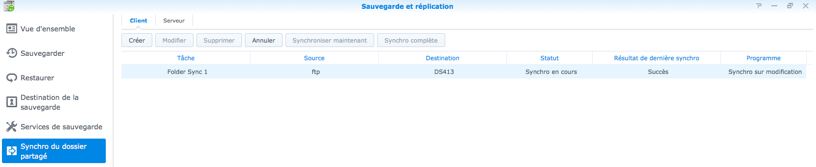

Bonjour, (et meilleurs voeux)
j'ai cherché dans l'aide interne du Synology et ici je n'ai pas trouvé de réponse à cette question simple ...
Je ne trouve que des réponses par logiciel ou par cloud station (?)
J'ai 2 Synology (DS413 et 414) sur le même réseau.
Pour le moment une certaine partie du 413 se sauvegarde sur le 414 par des règles créées dans "sauvegarde et réplication" c'est donc unidirectionnel
J'aimerais que cela soit bidirectionnel mais les seuls résultats obtenus quand je teste sont purement et simplement un accès interdit avec mon compte sur les 2 syno ...
De plus maintenant je ne peux même pas supprimer la règle "test" que j'ai faite pour aller du 414 vers le 413
Quelqu'un a-t-il une idée ?
merci
Sylvain

Coupe le lien physiquement, cela stoppera la synchro assurément et tu pourras l'a supprimé ;-)
moi pour ma part ayant dès versions différentes de dsm... Rsync pas trop fini sur la beta... J'ai donc opté pour cloudstation et le résultat me convient, l'intégration des versions, la possibilité de faire une synchro bi/unirectionnel... Meme après la fin de la bêta je le garde, plus "convivial" pour sauvegardé mon multimédia sur le 115J.
Bonjour, je ne savais pas que cela soit si compliqué que cela,
j'ai eut le DS414 pour faire une sauvegarde j'ai donc une réplique du DS413 -> le DS414 mais voulais maintenant me servir le 414 en serveur principal d’où l'idée de faire une sauvegarde bi-directionnelle
Si c'est trop compliqué je vais repartir de zéro et faire une réplique du DS414 vers le DS413
