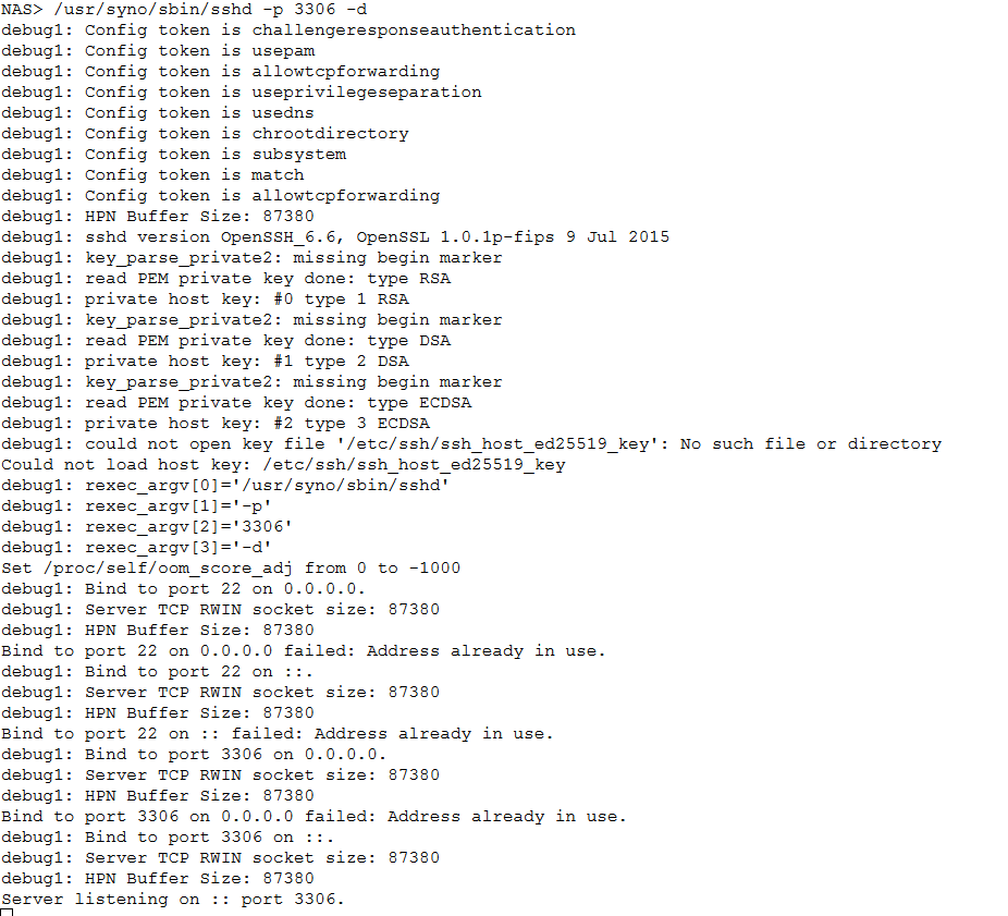

Lokomass Posté(e) le 7 janvier 2016 Auteur Posté(e) le 7 janvier 2016 OK mais du coup, le port que j’utilise en externe est 2222 redirigé de ma box sur le @IPNAS (port 22) Du coup si j'écoute d'un côté sur le 22 avec ta commande il me dit port in use... Et de l'autre côté je ne peux arriver que comme ça : ssh -p 2222 root@xxx.xxx.xxx.xxx 0 Citer
loli71 Posté(e) le 7 janvier 2016 Posté(e) le 7 janvier 2016 tu dois ajouter un deuxieme port externe sur ta box (2223 par exemple) redirigé vers le port temporaire du ssh pour faire les tests. 0 Citer
Lokomass Posté(e) le 7 janvier 2016 Auteur Posté(e) le 7 janvier 2016 J'ai encore le même message sur le serveur source, rien ne se passe sur la cible.. 0 Citer
loli71 Posté(e) le 7 janvier 2016 Posté(e) le 7 janvier 2016 (modifié) normalement, la commande "sshd -p 9999 -d" devrait au minimum t'afficher des messages de debug au lancement du sshd non ? tu dois même pouvoir mettre 3 "d" de suite pour plus de debug (-ddd) Modifié le 7 janvier 2016 par loli71 0 Citer

Lokomass Posté(e) le 7 janvier 2016 Auteur Posté(e) le 7 janvier 2016 J'ai réussi, voici le résultat : côté source, même erreur que depuis le début, côté cible : Server listening on :: port 9662. debug3: fd 5 is not O_NONBLOCK debug1: Server will not fork when running in debugging mode. debug3: send_rexec_state: entering fd = 8 config len 368 debug3: ssh_msg_send: type 0 debug3: send_rexec_state: done debug1: rexec start in 5 out 5 newsock 5 pipe -1 sock 8 debug1: inetd sockets after dupping: 3, 3 0 Citer
Lokomass Posté(e) le 8 janvier 2016 Auteur Posté(e) le 8 janvier 2016 (modifié) Je viens de comprendre pourquoi ça ne fonctionnait pas (merci pour aide en tout cas). Figurez vous que l'IP publique depuis laquelle j'essaye d'accéder à mon syno est dans la liste des IP bloquées sur le syno "NAS" depuis le 06/01/2016. Je ne comprends rien...... Le site B, depuis lequel je tente d'accéder est un site distant, qui a une IP dynamique (avec un dyndns). Comment a-t-elle pu être bloquée ? Et surtout comment est-elle ajoutée dans la liste du blocage auto à chaque update de l'IP (parce que du coup ça fait un petit moment que ça change d'IP et que ça doit la bloquer en suivant ??) Du coup je redémarre mon syno, (au démarrage, il établi une connection ssh pour récupérer des scripts), et hop IP bloquée de suite !! Comment changer ça sachant que mon IP est dynamique et que je ne la connais pas ? Modifié le 8 janvier 2016 par Lokomass 0 Citer
