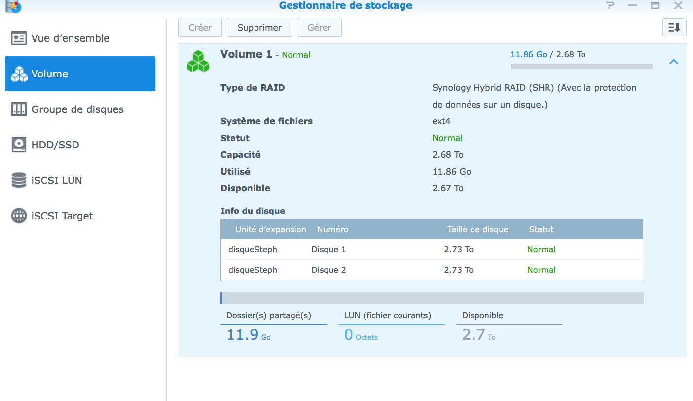

je suis novice et je viens d acheter un DS216PLAY ,lorsque je vais ds le gestionnaire de stockage,il m est impossible d acceder a la fonction gérer (elle est grisée) alors que je suis administrateur du compte? Est-ce que quelque un saurais m aider (je ne suis pas un pros d informatique) merci d avance.5699150a782fd_Capturedcran2016-01-1516.4
Qu'est ce que tu voudrais gérer ?
Tes deux disques sont correctement montés en SHR (RAID 1), et ils forment le volume1...
A part supprimer le volume1 tu ne peux pas faire grand chose d'autre.

bien sur que si
Si le bouton est grisé c'est simplement par ce qu'il n'y a plus rien à gérer sur les "volumes" (tu es dans l'onglet de gestion des volumes) car tous les disques ont déjà été assignés.
que souhaites tu faire ?
Et bien étant novice je n étais pas sur que le volume était en raid1 et je voulais donc le mettre en raid1 pour être sur parce qu il est noté "Synology Hybrid RAID (SHR) et non RAID1

Dans ton cas c’est la même chose.
Pour faire simple SHR avec 2 disques => Raid1
SHR avec 3 disques et plus => Raid5
