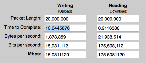

Je viens de trouver un logiciel pour mac pour faire un test de vitesse, LAN Speed test http://www.totusoft.com/downloads.html
Si je comprends bien la vitesse du NAS est de 15 Mbps en écriture (upload) et 175 Mbps en lecture (download) ?
L'upload parait hyper faible non ? Et même les 175 semblent faible par rapport 300 Mbps dont tu parles en WIFI … ?

300Mbps est un débit théorique que tu n'atteindras jamais et qui s'affaiblit avec la distance, les 175Mbps mesurés sont tout à fait normaux. Par contre le début en écriture est très faible (15Mbps).
Mais peu importe les débits, ceux que tu as mesurés sont peut-être suffisants pour ton utilisation. Pour faire un premier transfert de 2 To, tu peux très bien relier ton Mac en filaire et une fois cette copie terminée repasser en Wi-Fi (je doute que tu transfères 2 To tous les jours).
