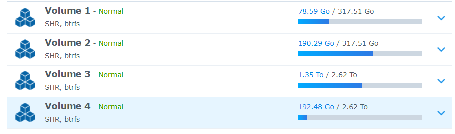

désolé de deterrer le sujet mais je pense que j'ai voulu faire plaisir a mes enfants trop rapidement (ils voulaient re avoir leurs dessins animes) & ... ben ai pas crée les volumes... résultat maintenant quand je veux mettre en place la redondance des données (uniquement pour les photos).
Mon idée a la base était que le Volume 1 était dédié que pour les paquets syno & des données perso
Le volume 2 pour le tout ce qui est partagé avec l'extérieur
le 3 pour le multimedia
et le 4 pour les photos
... et j'ai pas lu la doc, j'ai cliqué suivant ... et c'est n'importe quoi car mes photos n'ont aucun backup car j'ai mappé les volumes / disques existants en 1 pour 1.
Cela étant dit que me préconisez vous ?
- déplacer les données du volume 4 sur le 3
- supprimer le volume 4
- étendre le 3 au second DD ?
- et... comment je mets en place la replication uniquement sur les photos? et pas aussi sur les videos des petits?
Merci a tous

Bonjour*,
Avant de passer sur du syno j'avais un nas 2 baies bete et méchant en Raid 1 (car je voulais sécuriser mes photos) sauf qu'il repliquait donc toutes les données et pas que celles que je souhaitais (donc perte d'espace).
En passant sur Syno, j'ai splitté les données sur des disques dédiés cf plus haut... sauf que désormais pour avoir une replication des photos c'est pas malin et j'aurais du y penser avant (mais pression des enfants oblige ... il fallait que les dessins animés fonctionnent dès le premier soir).
Pour ce qui est des disques... en passant sur 4 disques, j'ai fait du reuse de disques.
Pour faire simple donc :
- j'ai 4 disques mais pas de tailles identiques
- je voudrais avoir une réplication des données uniquement sur les photos (pas forcement les videos)
- j'ai au final 200G de photos à protéger contre la panne DD / 2T de videos que je peux me permettre de perdre si un disque lache
- et si j'ai bien compris il faut un DD ou l'on va avoir les packages syno qui sont installés
comme je ne voudrais pas faire une boulette, je cherche un conseil macro step by step pour que j'y arrive.
Merci a tous
*je ferai un tour sur la partie presentation.
Modifié par Mi-Hay Soco
Si j'ai bien compris, votre souhait c'est d'avoir un RAID1 pour vos photos et le reste en basic.
C'est tout à fait possible, mais ne présente aucun intérêt du point de vue espace de stockage, vous perdez la sécurisation des données sur les disques en basic et vous galérez ensuite pour répartir les données.
Supposons que vous ayez 3 disques de 3To.
  • Si vous créez un SHR sur 2 disques plus un disque en basic (ce qu'en gros vous voulez), vous aurez 3To en SHR et 3To en basic, soit 6To de stockage avec 2 volumes et pas de sécurisation des données du volume 2
  • Si vous créez un SHR sur 3 disques, vous aurez aussi 6To de stockage sur un seul volume (bien plus facile à gérer) et toutes les données sécurisées.
Vous voyez que la deuxième solution est tout de même plus performante que la première.

Hello (avec du retard)
En fait mon idée etait d'avoir des partitions qui elles seraient en RAID 1.
Exemple :
- j'ai 300Go de photos & 1 To de films
- j'ai tout sur un DD de 3To + 2 autres DD de 3To
est ce possible de faire un SHR de 3 disques que pour les photos  (genre une partition de 1 TO sur chaque disque qu'on met en SHR)?
Ca donnerait 1volume de 2 To + 2 To en basic x 3.
pour vos photos il vous faut faire une sauvegarde externe sur un HDD en USB ou sur un autre NAS.
Tout le reste n'est pas considéré comme une sauvegarde.
