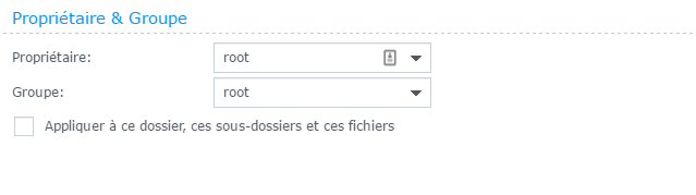

cricri63 Posté(e) le 30 mars 2016 Auteur Posté(e) le 30 mars 2016 je suis aller dans File Station Clic Droit propriété du répertoire racine du wordpress ---permission : la il y a un groupe utilisateur http je l'ai modifié avec les autorisations maximal cela ne change rien jai toujours l'erreur "404 La page que vous recherchez est introuvable." j’accède bien à la page d'accueil mais si je tente de me rendre sur n'importe quelle page j'ai l'erreur cela ne fonctionne pas 0 Citer
devildant Posté(e) le 30 mars 2016 Posté(e) le 30 mars 2016 Le 3/30/2016 à 8:03 AM, cricri63 a dit : je suis aller dans File Station Clic Droit propriété du répertoire racine du wordpress ---permission : la il y a un groupe utilisateur http je l'ai modifié avec les autorisations maximal cela ne change rien jai toujours l'erreur "404 La page que vous recherchez est introuvable." j’accède bien à la page d'accueil mais si je tente de me rendre sur n'importe quelle page j'ai l'erreur cela ne fonctionne pas Développer et vous avez cliqué sur la case appliquer au sous dossier (il faut la sélectionner 2 fois, une fois dans général et une fois dans permissions)? 0 Citer
cricri63 Posté(e) le 30 mars 2016 Auteur Posté(e) le 30 mars 2016 (modifié) Le 3/30/2016 à 12:17 PM, devildant a dit : et vous avez cliqué sur la case appliquer au sous dossier (il faut la sélectionner 2 fois, une fois dans général et une fois dans permissions)? Développer non je ne l'avais pas fait , j'ai donc fait la manip dans permission mais je ne le trouve pas dans général... Une chose bizarre dans permission je coche la case " appliquer à ce dossier, ces sous-dossier et ces fichiers" je valide en cliquant sur ok une sauvegarde ce produit et je retombe sur file Station jusque la tout vas bien mais quand je reviens dans les permissions la case " appliquer à ce dossier, ces sous-dossier et ces fichiers" est décoché ???? Bien évidement cela ne change rien pour l'erreur "404 La page que vous recherchez est introuvable." Modifié le 30 mars 2016 par cricri63 0 Citer
devildant Posté(e) le 30 mars 2016 Posté(e) le 30 mars 2016 (modifié) oui c'est normal cette cas n'est pas une case de status mais d'action par défaut elle est désactiver normalement elle doit être dans général et dan permission a moins qu'il en est supprimer une mais je trouve ça étrange après moi je suis encore en DSM 5.2 Modifié le 30 mars 2016 par devildant 0 Citer

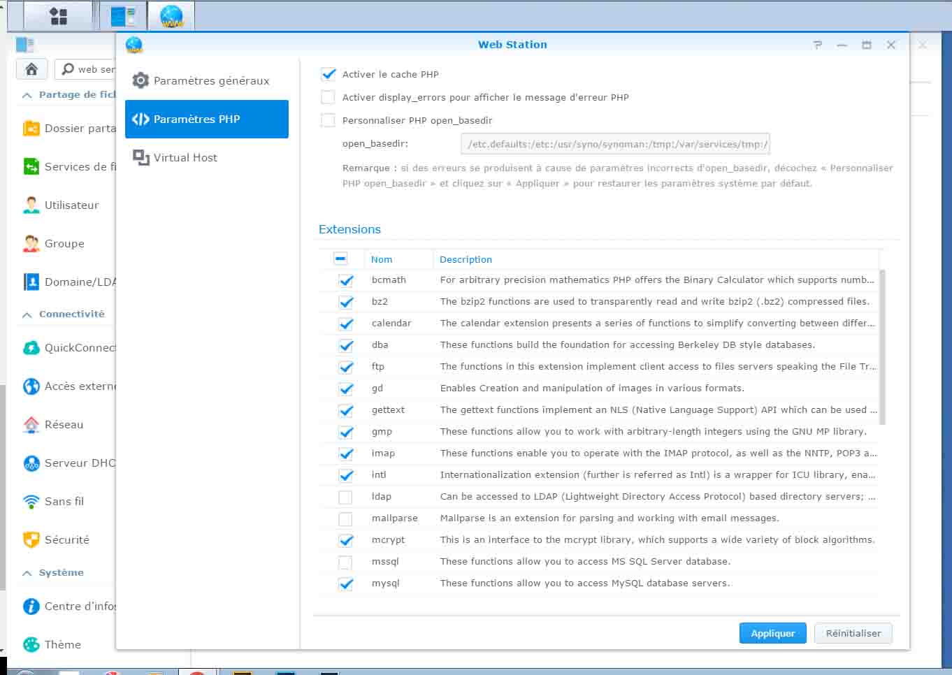

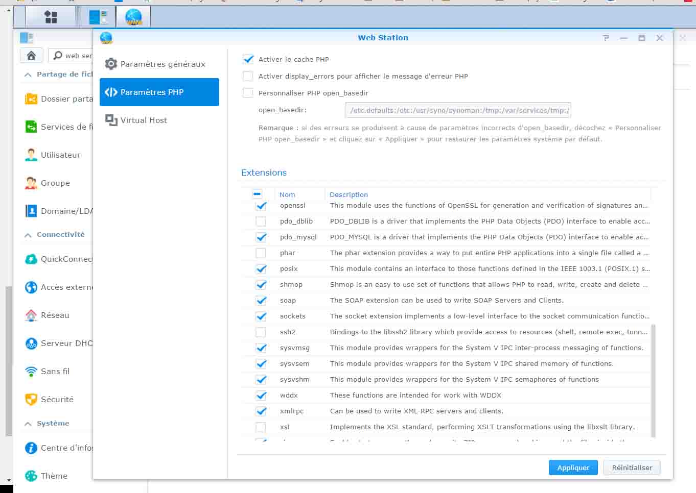

cricri63 Posté(e) le 31 mars 2016 Auteur Posté(e) le 31 mars 2016 J'avance a petit pas mais j'avance ! Dumoins je crois :-/ Bref !! j'ai créer l’hôte virtuel comme sur l'image si jointe à ce stade le site ne fonctionne plus du tout. Puis j'ai creer dans web / Wordpress/ un fichier ".htaccess a l’intérieure jai copier ça : # BEGIN WordPress<IfModule mod_rewrite.c>RewriteEngine OnRewriteBase /RewriteRule ^index\.php$ - [L]RewriteCond %{REQUEST_FILENAME} !-fRewriteCond %{REQUEST_FILENAME} !-dRewriteRule . /index.php [L]</IfModule># END WordPress et la j'ai accès a la première page du site ! mais aussi au autre mais leur contenu ne n'on pas réussi à charger (image jointe). une idée ? 0 Citer

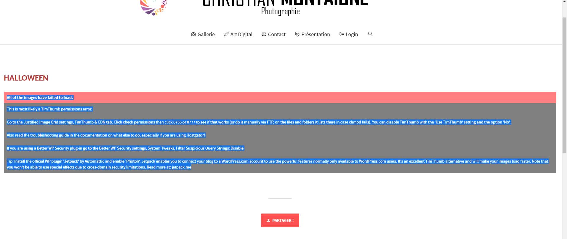

romain74960 Posté(e) le 31 mars 2016 Posté(e) le 31 mars 2016 apparemment tu as un problème de permission sur les dossiers essaie de les modifier avec un accès ftp et fait un test en 7777 ou 0777 sur tous les dossiers et fichiers et à tous les niveaux de l'arborescence. Go to the Justified Image Grid settings, TimThumb & CDN tab. Click check permissions then click 0755 or 0777 to see if that works (or do it manually via FTP, on the files and folders it lists there in case chmod fails). You can disable TimThumb with the 'Use TimThumb' setting and the option 'No'. essaie aussi de désactiver le plugin Tim Thumb qui redimensionne tes images. 0 Citer
cricri63 Posté(e) le 1 avril 2016 Auteur Posté(e) le 1 avril 2016 Le 3/31/2016 à 7:45 PM, romain74960 a dit : apparemment tu as un problème de permission sur les dossiers essaie de les modifier avec un accès ftp et fait un test en 7777 ou 0777 sur tous les dossiers et fichiers et à tous les niveaux de l'arborescence. Go to the Justified Image Grid settings, TimThumb & CDN tab. Click check permissions then click 0755 or 0777 to see if that works (or do it manually via FTP, on the files and folders it lists there in case chmod fails). You can disable TimThumb with the 'Use TimThumb' setting and the option 'No'. essaie aussi de désactiver le plugin Tim Thumb qui redimensionne tes images. Développer Bonjour romain, j'ai remarqué que le fichier .htaccess n'est plus dans le répertoire "Disparu" et la page d’accueil du site est en erreur 404.... Pourtant jai rien touché depuis mon dernier post....je l'ai donc recréer .La je ré-accède a la page d’accueil . Pour faire le test FTP en 7777 ou 07777 je dois faire comment? Autre chose j'ai tenté la méthode de Sartog qui pour lui a priori a résolue tout les problème pour me connecter en SSH : je suis passé par panneau configuration / Terminal & SNNP et j'ai activité le SSH puis j'ai suivi le tuto https://www.synology.com/fr-fr/knowledgebase/DSM/tutorial/General/How_to_login_to_DSM_with_root_permission_via_SSH_Telnet pour Passer en Root mon compte Admin j'ai rentré la première ligne de commande de Sartog sudo chown -R root:http wordpress Mais j'ai un message d'erreur :chown: cannot access ‘wordpress’: No such file or directory donc je suis pas aller plus loin ..... Car jais peur de faire une erreur irréversible ne sachant absolument se que je tape . bref tous cela commence fortement a me décourager 0 Citer
romain74960 Posté(e) le 1 avril 2016 Posté(e) le 1 avril 2016 Le 4/1/2016 à 5:07 PM, cricri63 a dit : 1 -Pour faire le test FTP en 7777 ou 07777 je dois faire comment? 2 -Mais j'ai un message d'erreur : chown: cannot access ‘wordpress’: Aucun fichier ou répertoire de ce nom Développer 1 - essaie avec filezilla, tu peut accéder au contenu de ton site en tapant l’adresse interne de ton Nas, active bien le ftp sur ton Nas. 2 - cela ressemble bien a un problème de niveau d'accès aux dossiers ou de nommage du dossier racine (celui qui contient ton site) autres essais juste pour lever de doute. 1 créer un dossier dans le dossier web et le renommer en site_1 (ou autre) 2 installer un wordpress vierge ou avec des pages de modèles pour voir si cela fonctionne avec une nouvelle base de donnée 3 faire un backup de ton site 4 faire un backup de ta base de donnée 5 installer le backup de ton site dans un nouveau dossier 6 créer une nouvelle base de donnée cette manip permet de voir si s'est wordpress en générale qui plante ou si s'est ton site. si s'est ton site une réinstalle dans un autre dossier pour test est idéal, si cela fonctionne tu as plus qu'a supprimer le contenu du dossier de ton site, supprimer la base de donnée associée et a refaire l'installation depuis ton backup, les droits seront réattribués avec la nouvelle installation et la création d'une base de donnée. 0 Citer
