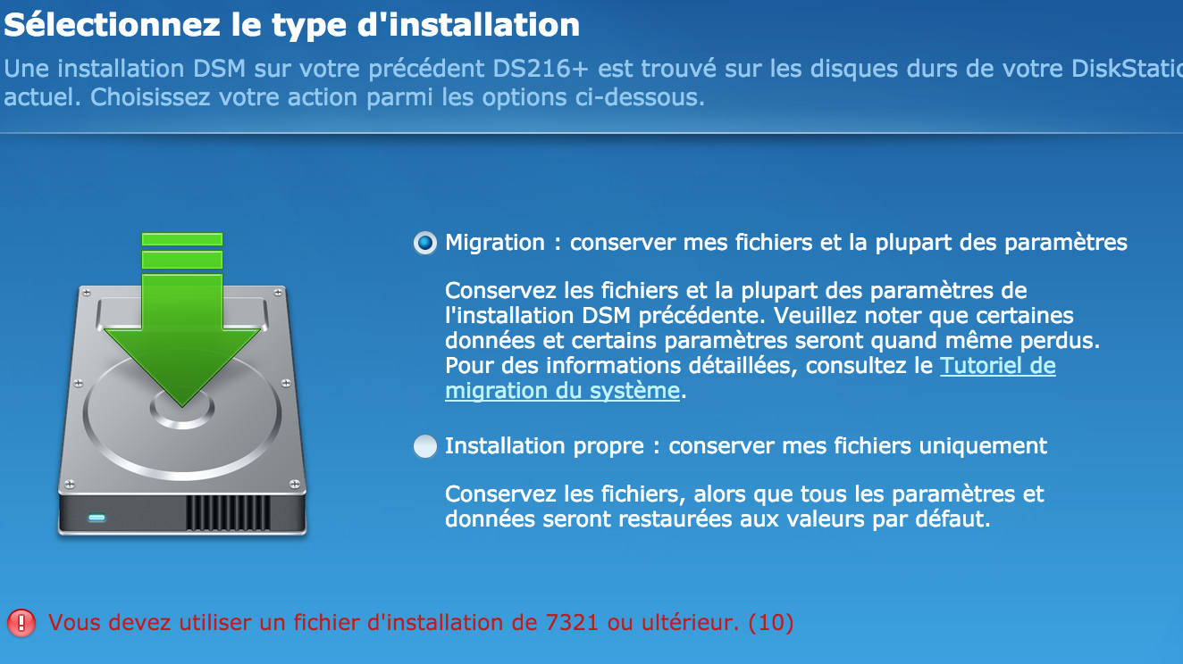

dimitrib Posté(e) le 21 avril 2016 Posté(e) le 21 avril 2016 Bonjour à tous, j'essaye d'installer mon DS216+ mais impossible de téléchargé le firmware automatiquement il me demande d'installer une version 7321 ou ultérieur mais sur le site de synology il n'y a que la version 5.2 pour le DS216+. à noter que c'est une migration d'un DS215j une idée ? 0 Citer
Kramlech Posté(e) le 21 avril 2016 Posté(e) le 21 avril 2016 Effectivement, c'est bizarre : le DSM 6 n'est pas proposé pour le DS216+ ... Erreur au niveau du site de SYNOLOGY ? 0 Citer
dimitrib Posté(e) le 21 avril 2016 Auteur Posté(e) le 21 avril 2016 Bonne question, le plus bizarre étant que visiblement mon syno est en dsm6 d'après l'assistance. Du cou rien ne marche 0 Citer
dimitrib Posté(e) le 21 avril 2016 Auteur Posté(e) le 21 avril 2016 Pour information j'ai appelé synology USA et c'est un bug des developper il sera remis en ligne plus tard... 0 Citer
