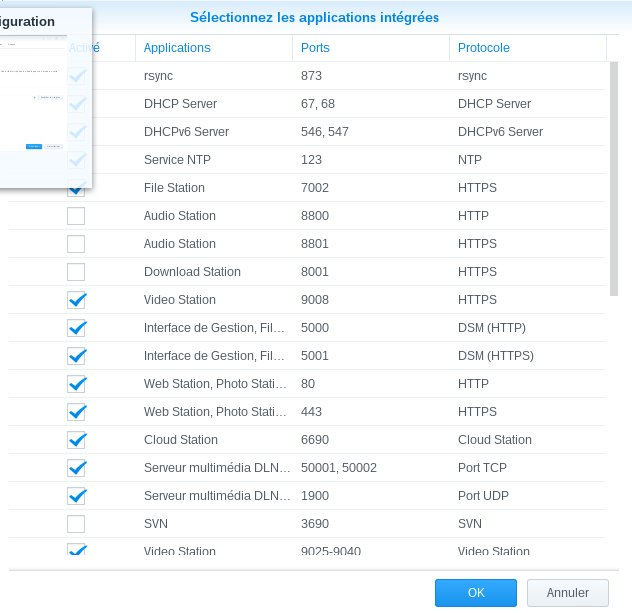

Théoriquement, je n'ai pas voulu autoriser le NAS pour un quelconque trafic sur internet. Je voulais d'abord me renseigner sur ce qu'il fallait ouvrir et les protections à prendre. Je ne connais rien du trafic Internet et je sais que ça peut être très dangereux. Donc je ne eux y aller qu'à petits pas, et apprendre avant.
Tu me donnes des règles à suivre, mais je rentre ça où ?
Dans mon parefeu j'ai :
le dernier comprend ça :
et ça :
Je remarque que le port 22 SSH n'est pas autorisé.
Par contre en cliquant sur le lien que tu n'as indiqué, il est bien indiqué qu'il voit mon service et que mon ISP ne bloque pas le port 22 ! Je ne comprends pas.
Je ne vois rien d'autre
Encore Merci pour vos conseils. Dan

Il faut aussi éviter d'activer upnp (sur le nas et la box) et ne pas utiliser le "machin à la con" de synology qui permet d'ouvrir les ports sur les box/routeur
  Le 5/5/2016 à 1:27 PM, dantou007 a dit :
Développer
ici, à la place de tes règles
Développer
Développer
Ça peut dépendre de plusieurs choses, c'est pour ça que je t'ai donné un modèle de règles avec un Deny à la fin. Ça ne corrigera pas ton pb de box, mais ça limitera la casse sur ton syno.
