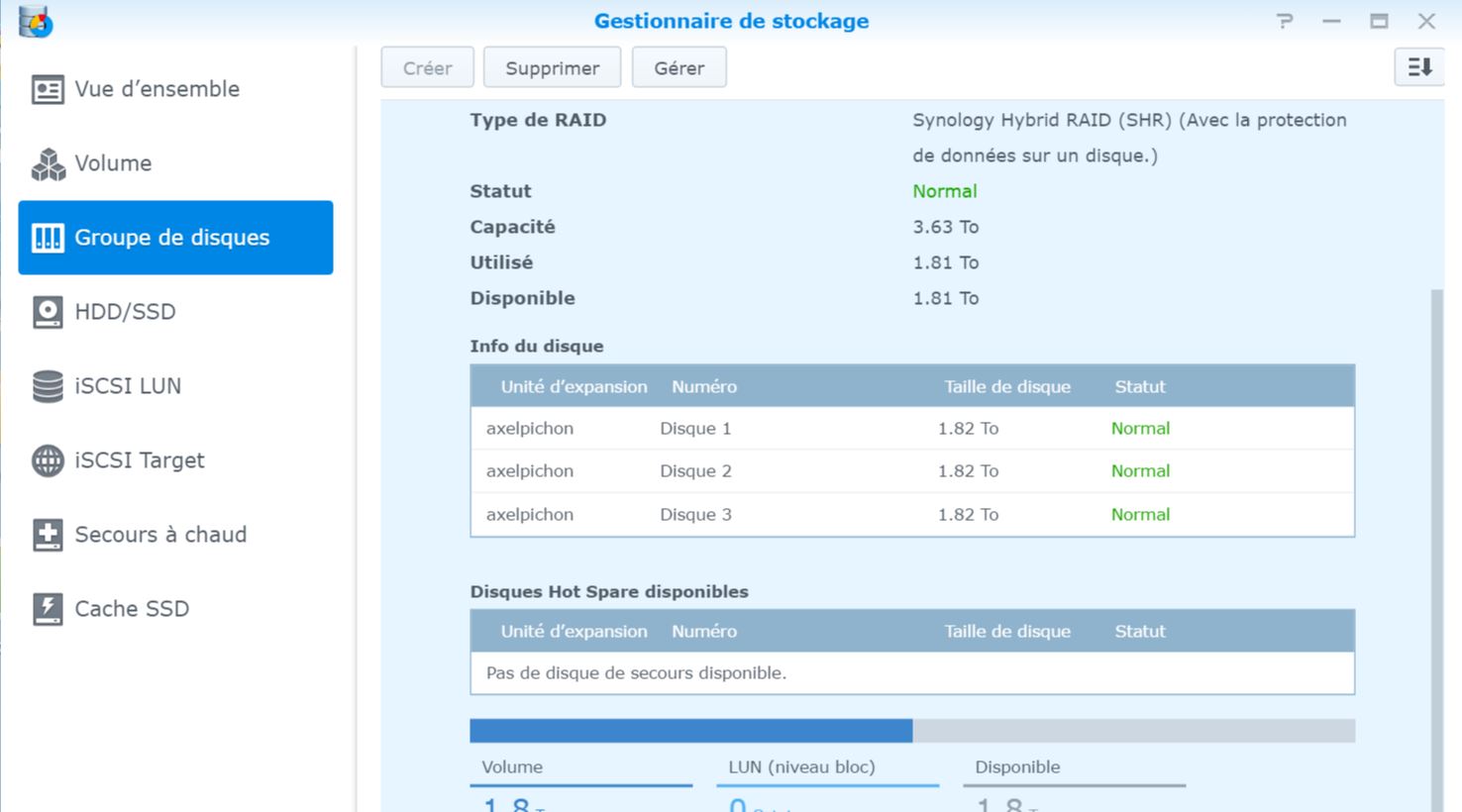

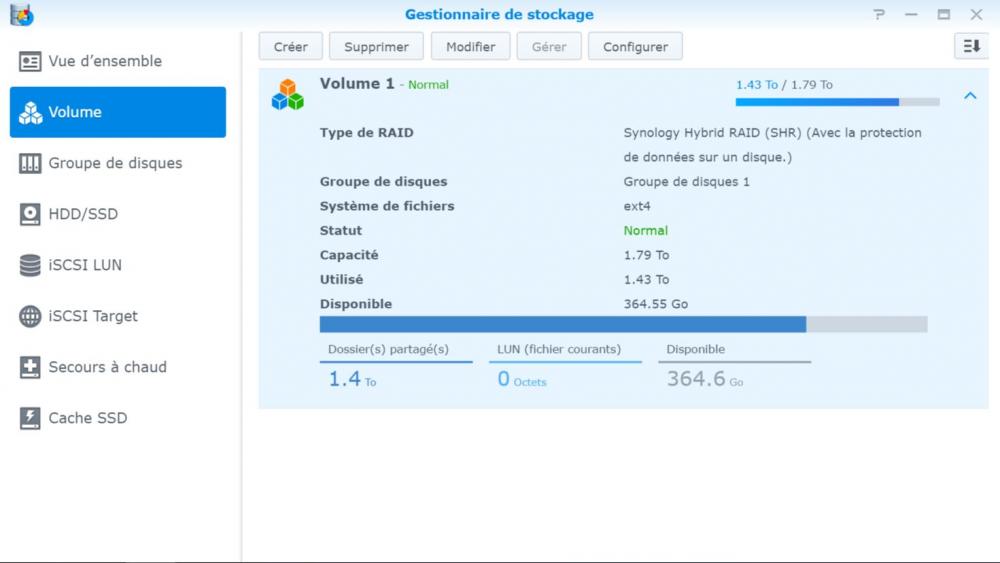

J'ai actuellement 2 disques dur de 2To sur mon Synology en SHR avec protection des données. J'ai ajouté un 3eme disque de même capacité et depuis l'interface j'ai étendu le groupe de disque pour atteindre les 4To. L'opération a duré 48h, dans groupe de disque, j'ai bien les 4To mais mon volume 1 utilisable est  toujours avec 2To exploitable.

Pour faire simple, j'ai augmenté la taille du groupe de disque et non pas celle du volume 1.
Je peux peut-etre formater à nouveau ce dernier disque inséré et recommencer l'operation en augmentant cette fois-ci la taille du volume 1 et non pas celle du groupe de disque. Qu'en pensez vous ?

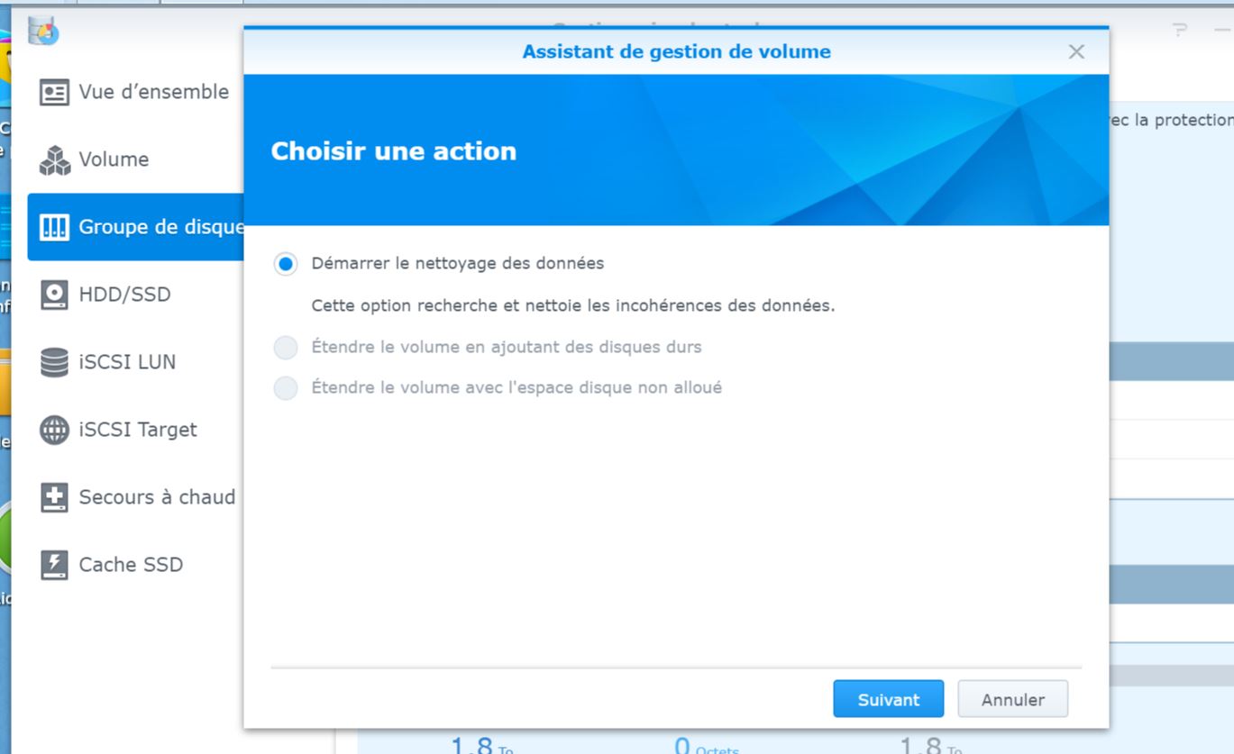

Je pense qu'en cliquant sur "Gérer" dans le groupe de disques, vous aurez la possibilité d'intégrer votre nouveau disque au volume existant.
Sinon, c'était effectivement une augmentation de volume qu'il fallait faire, l'intégration au groupe se faisant automatiquement.

Et en cliquant sur "modifier" dans le menu volume, est-ce que vous n'avez pas la possibilité d'étendre le volume (bouton "Max" accessible) ?
Sinon, la solution la plus simple serait alors de sortir le nouveau disque, de le formater sur un PC et de le remettre en choisissant l'augmentation de volume.
