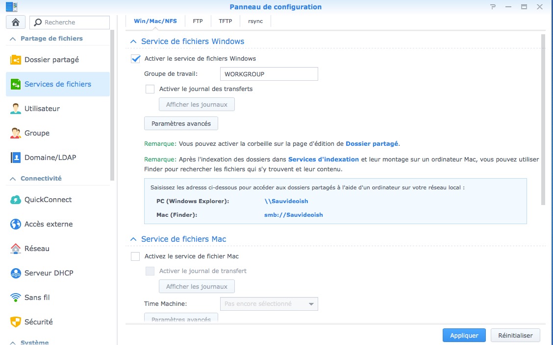

Je me retrouve bloqué depuis quelques jours avec mes réglages de partage de fichier :
en voulant faire du TimeMachine avec un nouvel utilisateur et un dossier partagé (panneau de configuration) je n'arrive plus à modifier/supprimer mes dossiers partagés. J'ai le message suivant "dossier partagé verrouillé par un autre procédé..."

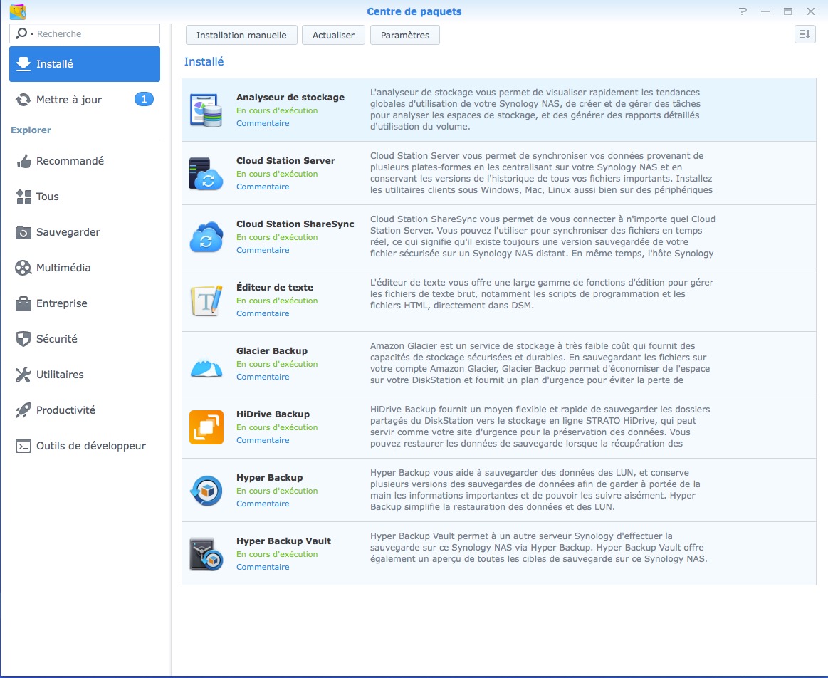

Ensuite si ça bloque toujours, fais le tour des réglages des paquets que tu as installé, il y en a peut être que tu as configuré pour accéder à ces partages et/ou aux disques usb.
