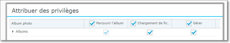

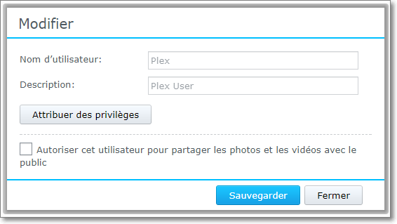

Friedlebear Posté(e) le 29 janvier 2018 Posté(e) le 29 janvier 2018 Pour ma part j'ai résolu ce problème dans Photo station. Dans comptes utilisareurs / plex / modifier / attribuer des privilèges et cliquer "Gerer". Ensuite dans l'interface Plex, rescanner la bibliothèque... et voilà... 0 Citer
Lelolo Posté(e) le 29 janvier 2018 Posté(e) le 29 janvier 2018 Bonjour, Le compte utilisateur Plex est dissocié des utilisateurs Photostation, qui s'administrent dans une interface spécifique 0 Citer

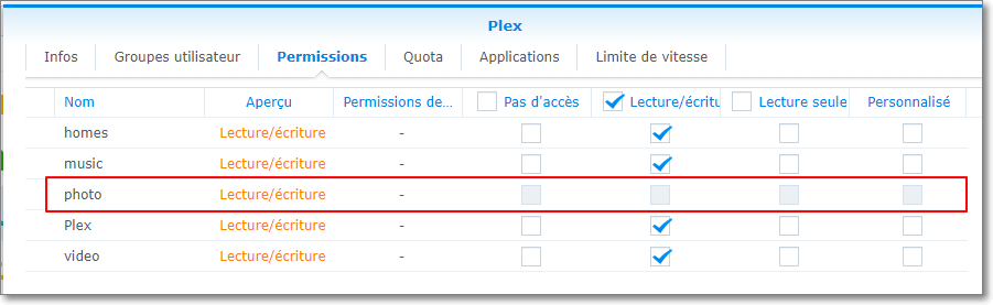

Friedlebear Posté(e) le 29 janvier 2018 Posté(e) le 29 janvier 2018 (modifié) Ok, cependant pas moyen pour Plex de trouver les photos sans autoriser l'utilisateur Plex dans photostation. Au niveau de la gestion des utilisateur ( panneau de configuration / utilisateurs / plex user / permissions), l'option des accès pour photo est grisé et non modifiable par defaut "Photo" reste grisé et non modifiable après la manipulation que j'ai citée précédemment, mais l'aperçu passe en "lecture/écriture". Le problème est résolu pour le user plex en tous cas.... Bizarre ! Modifié le 29 janvier 2018 par Friedlebear Plus de details 0 Citer

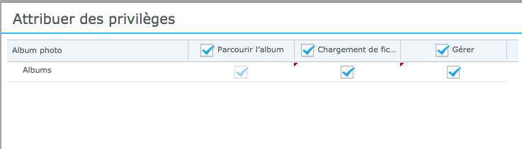

seb-red4 Posté(e) le 31 janvier 2018 Posté(e) le 31 janvier 2018 Bonjour à tous, Pour pouvoir régler le problème et pouvoir accéder au dossier partagé photo depuis windows ou mac os comme sur les versions précédente: se rendre dans photo station --> Paramètre --> groupe--> choisir le groupe qui vous intéresse-->modifier--> attribuer des privileges: cocher les cases qui vous intéresse: sauvegarder. Voilà tous les utilisateurs du groupe ont accès depuis l'explorateur de fichier en local et peuvent copier/ coller sans passer par photo station. Les cases sont toujours grisées mais les permissions pour le compte seb on changé en Lecture/écriture. Attention tous les comptes associés à ce groupe pourront tous le faire.. J'ai donc crée un groupe "photo" et rajouté ce groupe aux comptes qui ont besoin d'accéder au dossier. J'espère vous avoir aidé! 0 Citer

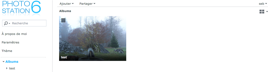

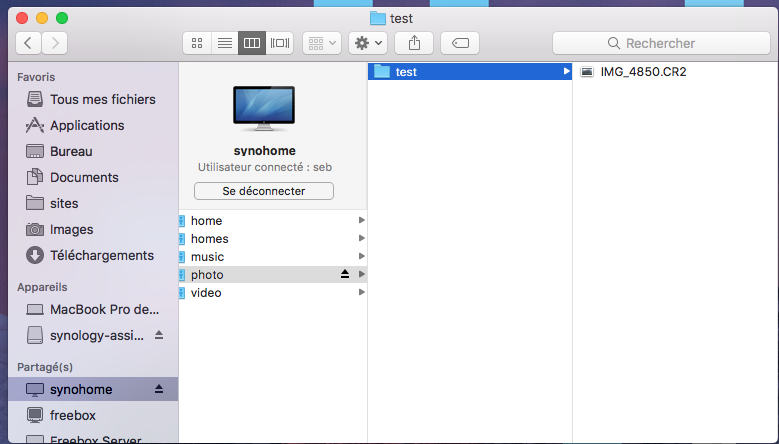

seb-red4 Posté(e) le 1 février 2018 Posté(e) le 1 février 2018 Peut être que je n'ai pas bien compris le problème. Mais je viens de faire le test et de crée un dossier "test" dans le dossier partagé "photo" et de copier un image dedans via le finder et ça à bien marché. Elle est dans le dossier et on la retrouve dans photostation 0 Citer
