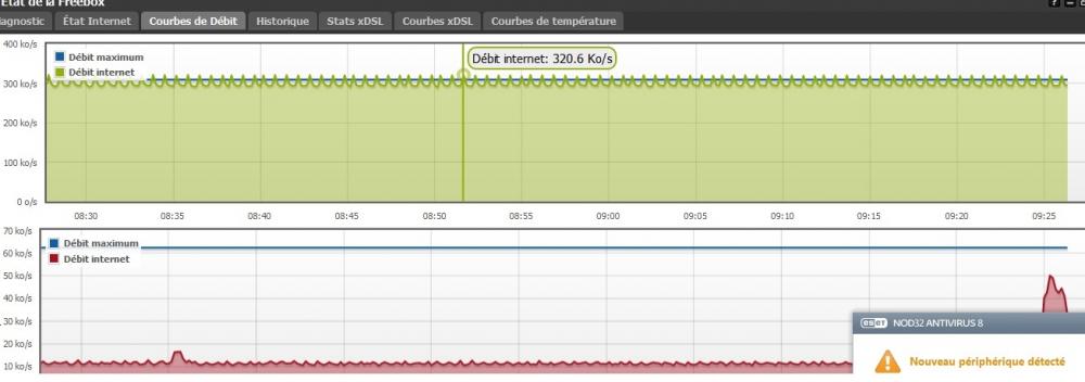

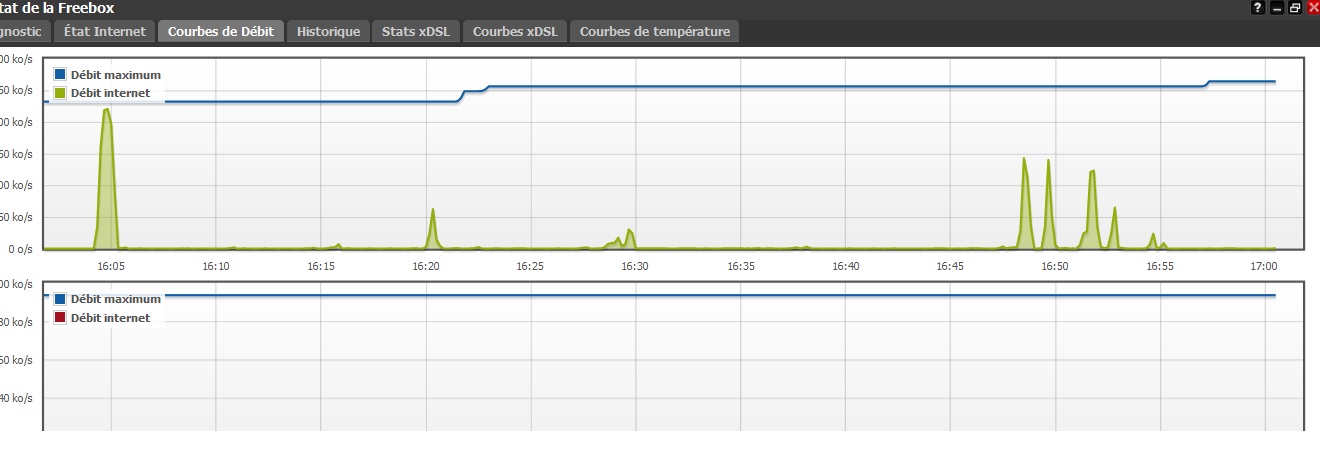

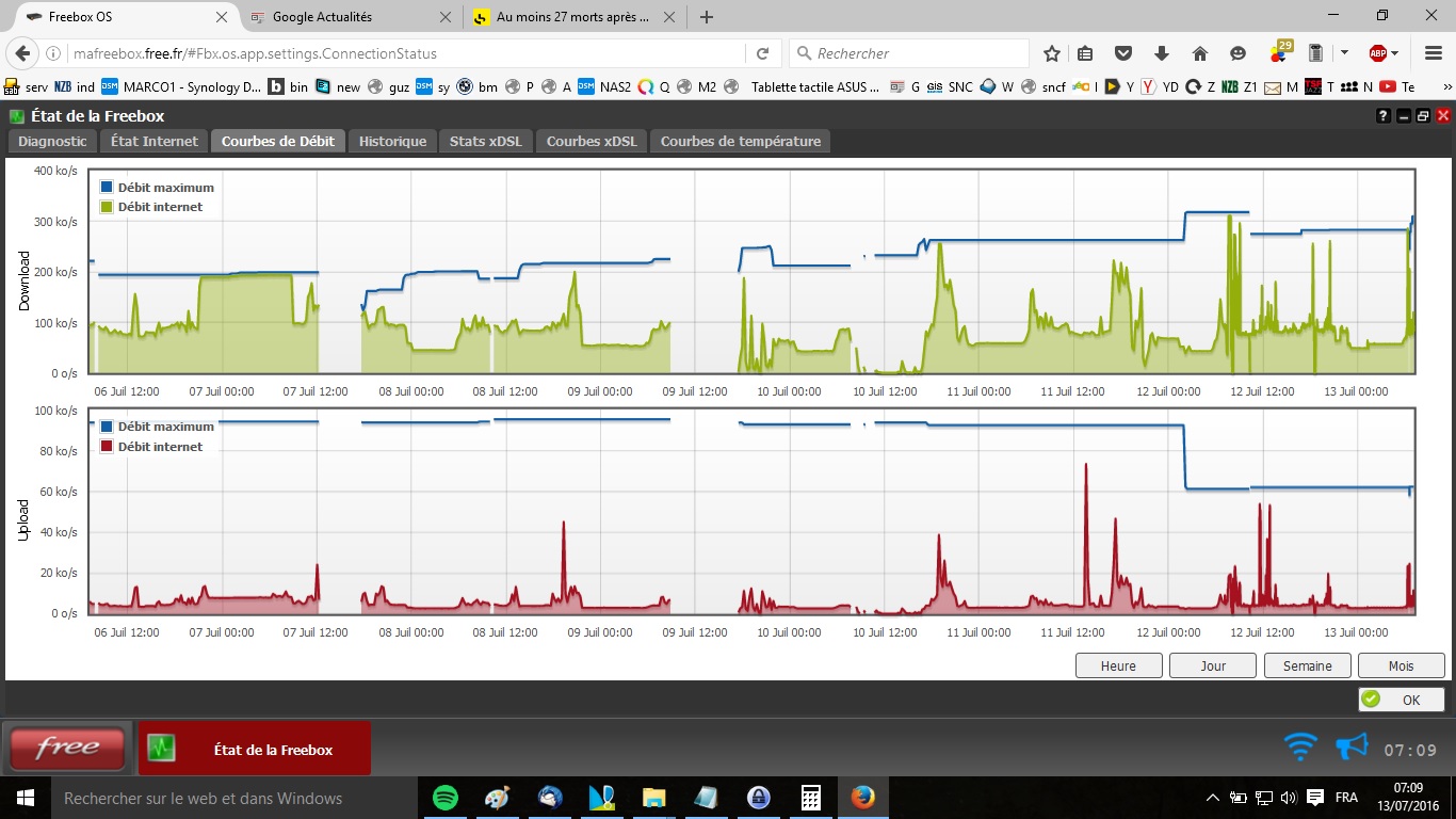

Je décide d'ouvrir le filtre adsl du connecteur male ( allant sur la prise murale de la box ) , et après avoir déconnecté l'alim adsl , je soude directement la paire  sur l'entrée du filtre ( but : supprimer la prise ) , même topo ! , regardez plutôt les captures d'écran ! de 1,5 méga suis passé à 2.5 ! ou de 140/160 ko/sec suis à plus de 300 ko/sec !!!! , et ce avec ou sans prise connectée pas d'évolution du fait d'avoir supprimé la prise
Pour preuve regarder les captures écrans ( ci-jointes ) ,  prises  sur mafreebox !
Et ce matin en terminant ce post 335 ko/sec !!!!!!!
