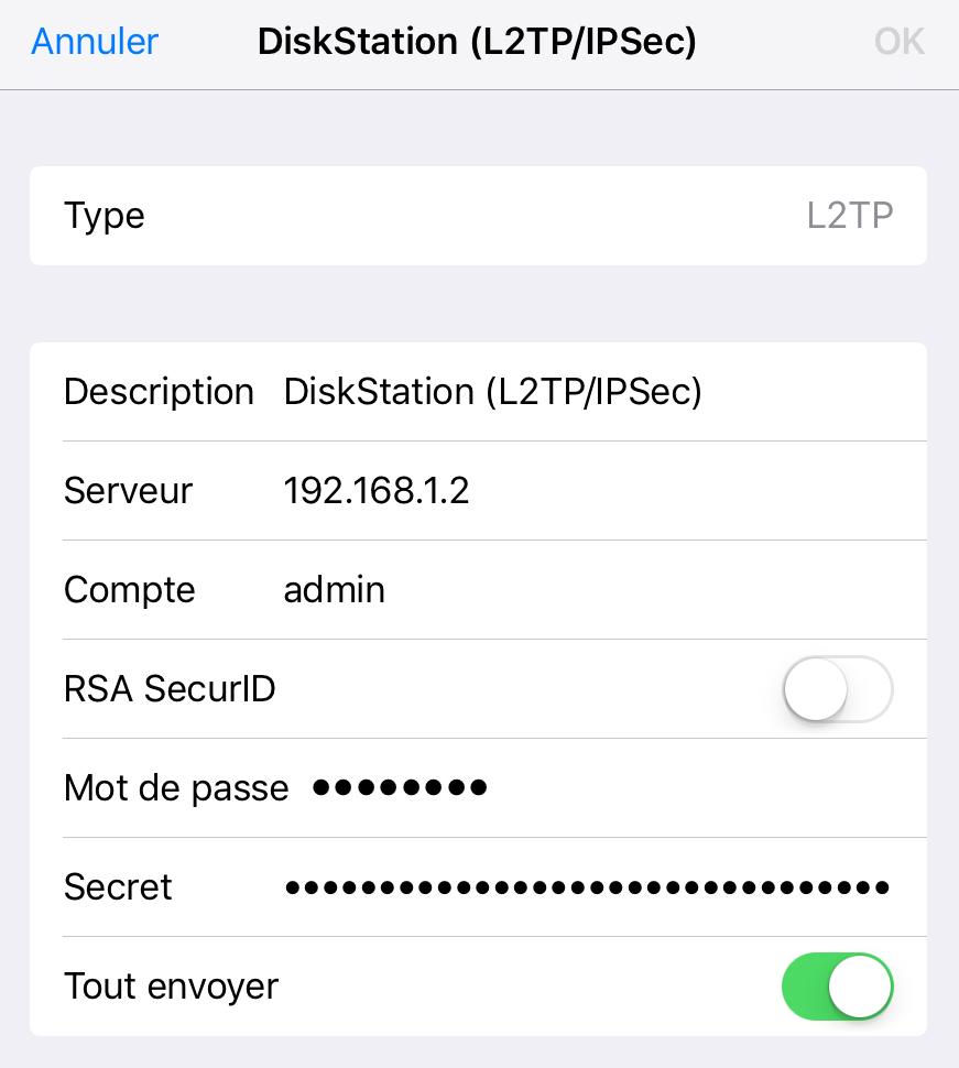

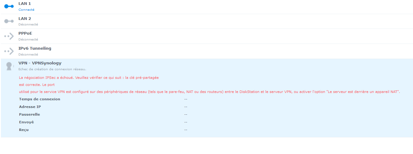

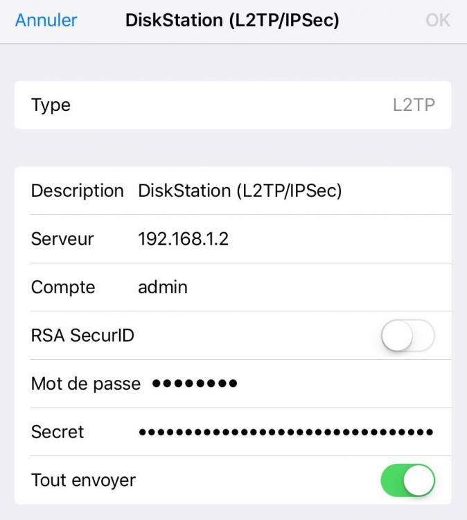

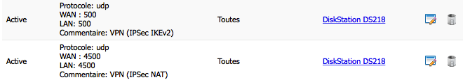

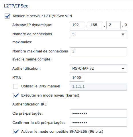

gianni Posté(e) le 30 juin 2018 Posté(e) le 30 juin 2018 Bonjour, J'ai un soucis d'authentification via LT2P/IPSec que je n'arrive pas à résoudre : Ci-dessous les étapes jusqu'au message d'erreur : - Redirection des ports UDP 500 et 4500 de la Freebox V6 (192.168.1.1) vers DiskStation (192.168.1.2) : - Configuration du par-feu pour autoriser les ports UDP 500 et 4500 depuis la France ... et le réseau local (192.168.1.X) pour les test - Configuration du protocole L2TP/IPSec dans VPN Server : - Configuration du VPN sur iOS, OS X ou Windows. Utilisation de plusieurs utilisateurs différents (admin ou autres) en local ou depuis l'extérieur via le nom de domaine. La clé pré-partagée est bien identique. Dans tous les cas le message d'erreur est le même : Echec d'authentification Dans les logs je trouve le message suivant : Merci pour votre aide. 0 Citer
Fenrir Posté(e) le 2 juillet 2018 Auteur Posté(e) le 2 juillet 2018 ouverture du port UDP 1701 depuis le LAN dans le nas ? autorisation des réseaux VPN dans le nas ? 0 Citer
