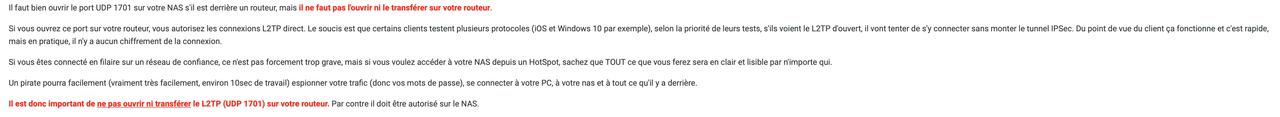

Romf Posté(e) le 1 avril 2019 Posté(e) le 1 avril 2019 Bonjour à tous, Tout d'abord merci pour ce tuto ainsi que celui "sécuriser son NAS". J'ai commencé par là ce qui m'a permis de faire un peu le ménage dans mes comptes etc. J'ai suivi ce tuto (après avoir tenté celui de Synology, bien moins complet) pour tenter de créer un VPN, pour l'instant sans succès. Tout d'abord désolé mais ce n'est pas du tout mon domaine, je m'y intéresse et j'essaye de faire les choses au mieux mais il y a sans doutes des choses que je loupe ou que je n'ai pas intégré 😁 J'ai donc suivi tout ce tuto pour faire un VPN L2TP, pour utilisation principalement depuis mon iphone, mais au final la connexion ne se fait pas, et je n'arrive pas à déterminer pourquoi. Voici la config que j'ai faite, et les ports que j'ai ouvert sur la freebox et redirigés vers le NAS: Il y a une partie que je n'ai pas compris, c'est celle là, ça vient peut-être de là: Je n'ai donc rien fait par rapport à ce port sur le routeur de la freebox. Pour ce qui est de l'autoriser sur le NAS je ne vois pas trop. Le firewall est désactivé, donc je ne sais pas s'il y a un endroit où paramétrer pour ce port. J'ai aussi tenté de mettre l'IP de la freebox au lieu du "xxx.synology du ddns", ça donne le même message d'erreur. J'espère que ce message est le plus clair possible, j'ai essayé de regarder les messages sur ce sujet ayant eu des problèmes de connexion également, sans succès. Je fais le test en 4G à chaque fois. Merci d'avance 0 Citer
Mic13710 Posté(e) le 1 avril 2019 Posté(e) le 1 avril 2019 Comme premier message, on aime bien par ici que ce soit celui des présentations. Il y a un forum rien que pour ça et il n'est pas trop tard 🙂. il y a 31 minutes, Romf a dit : Tout d'abord merci pour ce tuto ainsi que celui "sécuriser son NAS". J'ai commencé par là C'est effectivement un bon début 👍. il y a 31 minutes, Romf a dit : Le firewall est désactivé, Là, ça se gâte 👎. Vous êtes vraiment sûr qu'on parle du même tuto sur la sécurité ? il y a 33 minutes, Romf a dit : Je n'ai donc rien fait par rapport à ce port sur le routeur de la freebox. C'est normal puisqu'il ne faut pas l'ouvrir sur le routeur. Par contre, il faut bien ouvrir les 500 et 4500 et les diriger vers le NAS. 0 Citer

Romf Posté(e) le 1 avril 2019 Posté(e) le 1 avril 2019 Il y a 1 heure, Mic13710 a dit : Comme premier message, on aime bien par ici que ce soit celui des présentations. Il y a un forum rien que pour ça et il n'est pas trop tard 🙂. C'est effectivement un bon début 👍. Là, ça se gâte 👎. Vous êtes vraiment sûr qu'on parle du même tuto sur la sécurité ? Bonjour, La présentation est faite 😁 Je me doutais bien que j'allais prendre une remarque concernant le firewall. J'ai en effet des questions sur le sujet, que je compte aller poser une fois mon problème de VPN résolu. Il faut voir le bon côté des choses, jusqu'à hier soir je ne connaissais pas l'existence du firewall sur le NAS 😉 C'est normal puisqu'il ne faut pas l'ouvrir sur le routeur. Par contre, il faut bien ouvrir les 500 et 4500 et les diriger vers le NAS. Du coup, pour moi la config devrait être bonne (cf la dernière capture d'écran). Une idée de pourquoi ça ne marche pas? Merci 🙂 0 Citer

Mic13710 Posté(e) le 1 avril 2019 Posté(e) le 1 avril 2019 Est-ce que le 1701 est ouvert dans le parefeu ? 0 Citer
Romf Posté(e) le 1 avril 2019 Posté(e) le 1 avril 2019 (modifié) Le port 1701 est ouvert oui, et à priori ça ne vient pas de là puisque ça ne fonctionnait pas non plus lorsque le firewall était désactivé 🙂 (voir capture d'écran en dessous) Modifié le 1 avril 2019 par Romf 0 Citer

Mic13710 Posté(e) le 1 avril 2019 Posté(e) le 1 avril 2019 Il est clair que sans le parefeu, ça passe toujours mieux qu'avec 😉. Il ne fallait pas espérer que ça résoudrait le problème. Le fait de l'activer n'était pas pour faire fonctionner le VPN mais pour sécuriser le NAS. Comme le dit Fenrir, si ça ne fonctionne pas, c'est souvent qu'il y a eu un souci lors du paramétrage. Est-ce que vous avez tout refait comme préconisé ? 0 Citer

Mic13710 Posté(e) le 1 avril 2019 Posté(e) le 1 avril 2019 il y a 55 minutes, Zeus a dit : côté routeur ? Non Zeus, surtout pas le 1701 côté routeur ! 0 Citer
unPixel Posté(e) le 1 avril 2019 Posté(e) le 1 avril 2019 Ah oui c'est vrai. J'avais oublié la note de Fenrir 😉 Merci pour le rappel. 0 Citer
Mic13710 Posté(e) le 1 avril 2019 Posté(e) le 1 avril 2019 Si tu ouvres le 1701, avec windows tu n'as plus besoin de clé. Il se connecte directement via le 1701. C'est parce que j'avais identifié ce comportement qu'on avait fait des tests avec Fenrir qui ont conclus qu'il ne fallait pas ouvrir ce port côté routeur mais uniquement côté NAS. Je ne sais pas pour les produits pommés, j'ai horreur des pépins 😉. 0 Citer
unPixel Posté(e) le 1 avril 2019 Posté(e) le 1 avril 2019 Mais alors quand on passe par un routeur Synology par exemple via VPN Plus, ça se passe comment si on ne doit pas ouvrir le port ?! 0 Citer
Romf Posté(e) le 1 avril 2019 Posté(e) le 1 avril 2019 (modifié) Il y a 4 heures, Zeus a dit : Et c'est bien ouvert côté NAS et côté routeur ? Le 1701 n'est ouvert que côté NAS comme demandé. Il faut ouvrir autre chose côté routeur (en dehors des 2 que j'ai posté)? Il y a 3 heures, Mic13710 a dit : Il est clair que sans le parefeu, ça passe toujours mieux qu'avec 😉. Il ne fallait pas espérer que ça résoudrait le problème. Le fait de l'activer n'était pas pour faire fonctionner le VPN mais pour sécuriser le NAS. Comme le dit Fenrir, si ça ne fonctionne pas, c'est souvent qu'il y a eu un souci lors du paramétrage. Est-ce que vous avez tout refait comme préconisé ? J'ai tout suivi et j'ai posté les screenshots de tous les paramètres que j'ai mis, pour moi ça colle mais j'ai peut-être (sans doute) loupé quelque chose. Il y a 3 heures, Thierry94 a dit : Et c'est bien de l'UDP qui a été ouvert par les ports ? Oui comme on le voit sur le screenshot que j'ai posté (si vous parlez bien des ports 500 et 4500). merci 🙂 Modifié le 1 avril 2019 par Romf 0 Citer
Thierry94 Posté(e) le 1 avril 2019 Posté(e) le 1 avril 2019 Oui il faut ouvrir les 3 ports 1701, 4500 et 500 en udp sur le firewall du Nas et router les ports 4500 et 500 en udp depuis la box. 0 Citer

Romf Posté(e) le 1 avril 2019 Posté(e) le 1 avril 2019 il y a une heure, Thierry94 a dit : Oui il faut ouvrir les 3 ports 1701, 4500 et 500 en udp sur le firewall du Nas et router les ports 4500 et 500 en udp depuis la box. C'est bien ce que j'ai fait... et encore une fois le problème ne vient pas du firewall puisque même désactivé ça ne marche pas 🙂 0 Citer

Romf Posté(e) le 2 avril 2019 Posté(e) le 2 avril 2019 Je crois avoir trouvé d'où venait le problème 😄 En fait, le serveur VPN était aussi activé sur la freebox... J'imagine donc que ça faisait un peu conflit avec l'iphone qui tente de se connecter à l'ip de la box, avec le login du NAS.... En tout cas maintenant, ça marche 😄 Merci 🙂 En espérant que ça puisse aider quelqu'un un jour 😉 0 Citer
Mic13710 Posté(e) le 2 avril 2019 Posté(e) le 2 avril 2019 Tant mieux si ça fonctionne. Mais je suis dubitatif. Un conflit peut être à l'origine du problème à condition que ce soit les mêmes ports et les même protocoles utilisés. Or, le VPN de la freebox utilise le PPTP et OpenVPN et pas le L2TP, ce qui exclue le conflit de ports. 0 Citer
Romf Posté(e) le 3 avril 2019 Posté(e) le 3 avril 2019 Hmm il me semble bien que c'était du L2TP aussi 0 Citer
