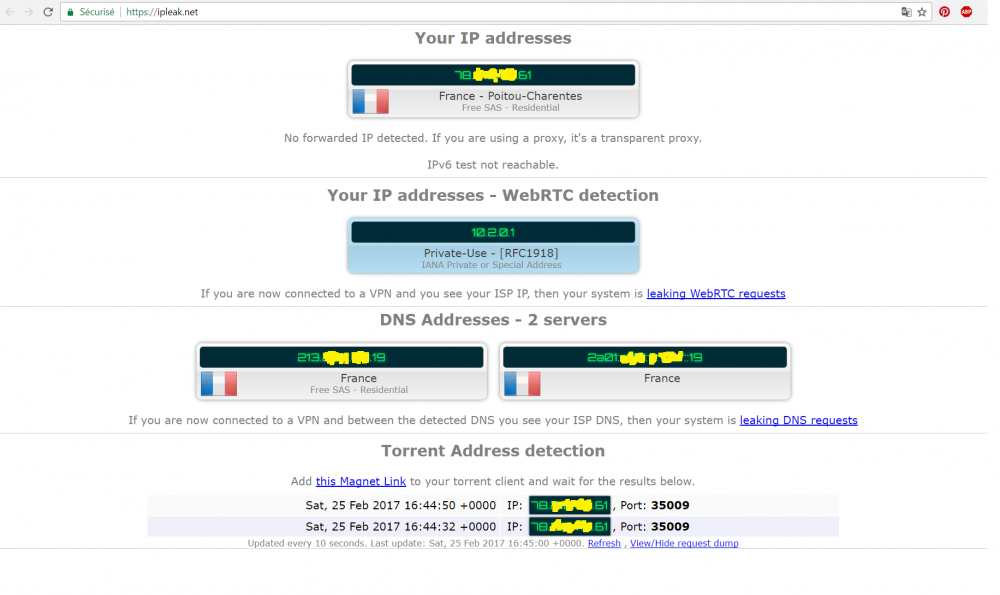

Merci de ces tuto très explicite !! . Après avoir lu celui sur la sécurisation du Nas et dernièrement le server Vpn j’ai moi-même essayé de configurer mon NAS synology DS216play.
Après avoir terminé la config à priori sans problème… je décide de la tester sur www.ipleak.net et je constate que mon IP apparait et non celle de mon VPN ! Cela fonctionne cependant pour le WebRTC ?
Vos conseils seront les bienvenus :rolleyes:

Ce tuto permet d'utiliser le NAS comme "serveur" VPN, l'adresse IP qui apparait est donc celle de la connexion Internet du NAS.
Il ne s'agit pas d'un tuto permettant de se cacher d'Hadopi

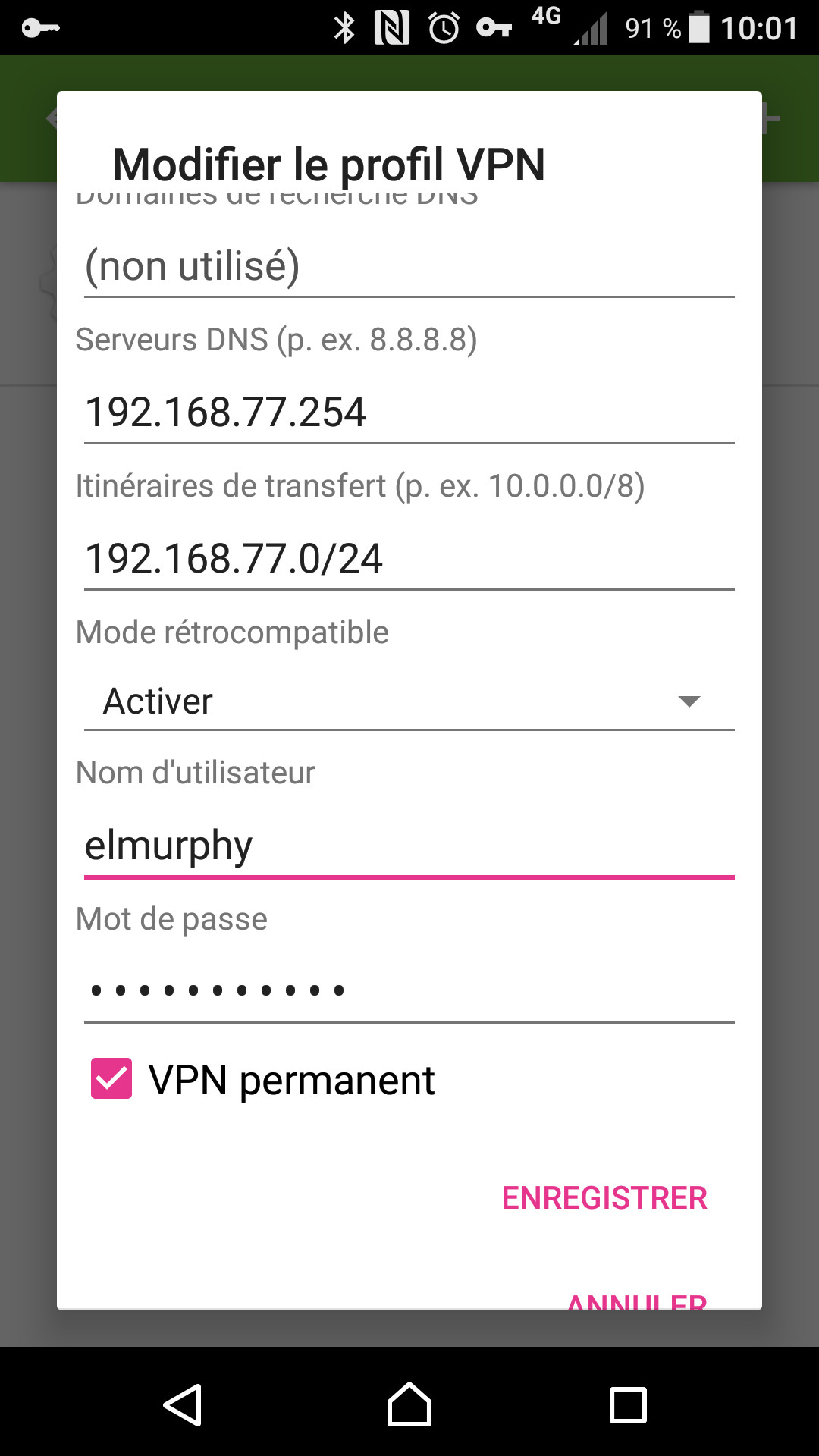

En revanche mon Xpéria Z5 refuse catégoriquement de se connecter au VPN.
Alors que sur un Xpéria E5 ça fonctionne du premier coup... >_<'
J'ai modifié la ligne dans le fichier ipsec.conf mais ça ne change rien sur le Z5.
Je crois que mon Z5 va devoir passer par OpenVPN.
En tout cas merci Fenrir pour vos tutos , ils sont très pratique ^^
Edit: C'est bon pour le Z5 , il fallait juste activer le "mode rétrocompatible".

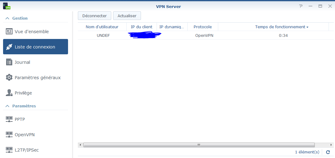

La livebox a changé d ip public sans raison et comme je ne suis pas sur ce site j'ai rien compris : openvpn hs etc sauf plex et les applications sous android
Arrivant sur le site j'ai commencé par un reboot puis à me connecter en local
depuis tout est redevenu normal sauf openvpn :confused:
j'ai supprimé vpn server pour le réinstaller ensuite, redémarré, supprimer celui-ci à nouveau redémarré ,réinstallé mais rien n'y fait. J'ai l'impression qu'on est bloqué !
Coté windows j'ai naturellement changé le fichier log dans son répertoire de librairie mais rien n'y fait, en gros je télécharge le nouveau zip depuis vpn server dans la rubrique open vpn puis je change l'ip par celle ou est mon syno.
Avec l'interface openvpn windows 7 "J'ai toujours ce message "xxx" = "adresse ip public du syno"
Mon Jul 17 21:29:46 2017 OpenVPN 2.4.2 x86_64-w64-mingw32 [SSL (OpenSSL)] [LZO] [LZ4] [PKCS11] [AEAD] built on May 11 2017
Mon Jul 17 21:29:46 2017 Windows version 6.1 (Windows 7) 64bit
Mon Jul 17 21:29:46 2017 library versions: OpenSSL 1.0.2k  26 Jan 2017, LZO 2.10
Enter Management Password:
Mon Jul 17 21:29:51 2017 WARNING: No server certificate verification method has been enabled.  See http://openvpn.net/howto.html#mitm for more info.
Mon Jul 17 21:29:51 2017 TCP/UDP: Preserving recently used remote address: [AF_INET]xxxxxxxxxxxxxxxxxxxxxxxxxxxxx
Mon Jul 17 21:29:51 2017 UDP link local (bound): [AF_INET][undef]:1194
Mon Jul 17 21:29:51 2017 UDP link remote: [AF_INET]xxxxxxxxxxxxxxxxxxxxxxx
Coté interface syno : on voit que l'info arrive comme indéfinie Capture.thumb.PNG.581b14f21bd621ed22c5c11ada750821.PNG
Une idée car je galère pas mal... ??
Merci par avance
