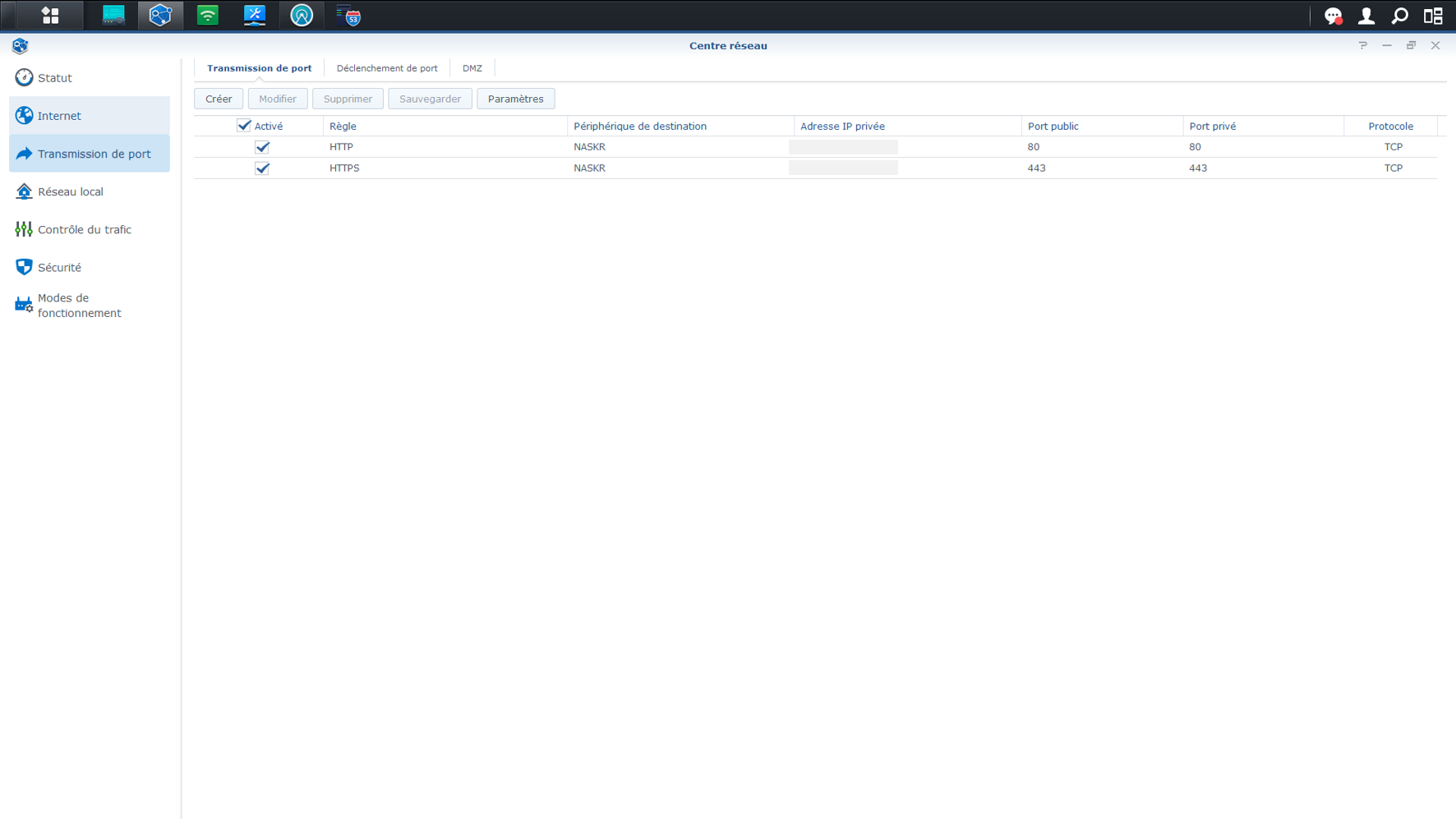

Tu n'as pas une redirection du port 1194 encore en place vers le NAS ? Comme c'était le NAS ton serveur vpn

Sur l'un de mes clients j'ai conservé la même configuration qu'avec le NAS (même IP externe) j'ai simplement changé mes logins.
9a fonctionnait sur le NAS plus sur le RT.
  Le 5/21/2020 à 4:41 PM, GrOoT64 a dit :
Développer
sauf erreur de ma part non.
Tu es bien en TCP parce que moi je suis en UDP
Edit : Les deux sont ouverts je viens de voir
Modifié par GrOoT64

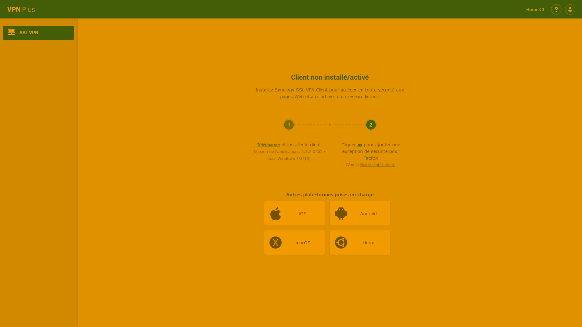

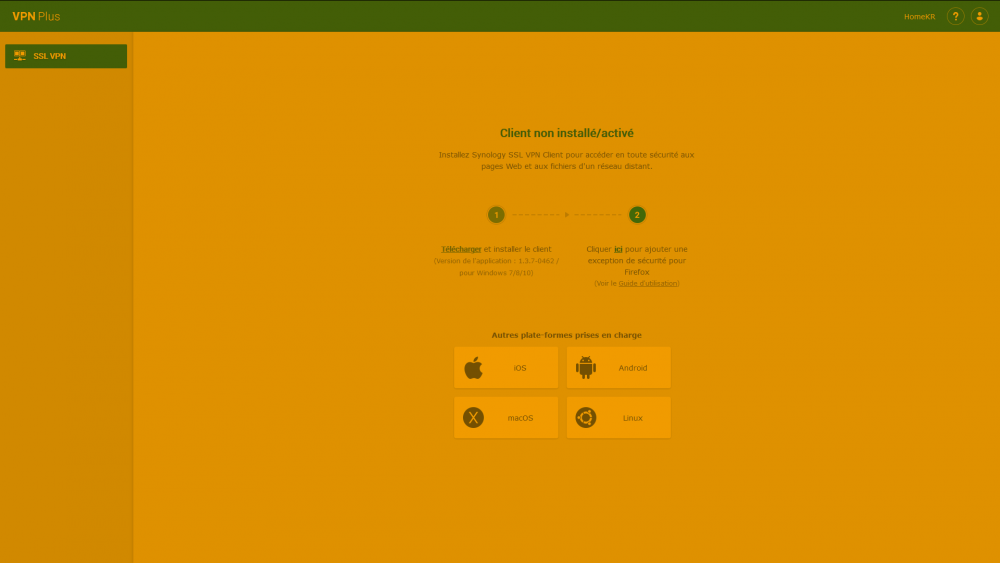

Juste pour info je vous avais parlé d'une histoire d'exception de mon navigateur demandé lors de l’installation de mon client Windows.
J'ai refait l'installation mon client VPN (qui est bien fonctionnel) en faisant une capture d'écran : je faisais référence au point 2.
@TuringFan
Je découvre cet écran, je ne me souviens pas l'avoir déjà vu. Quelle application as-tu lancé pour l'obtenir ?

  Le 6/1/2020 à 9:44 AM, oracle7 a dit :
Développer
J'ai directement tapé https://ndd.tld:noportSSLVPN dans mon navigateur.
Un de ces 4 preneur d'une explication sur la fameuse exception de sécurité si quelqu'un à une réponse mais c'est purement par intérêt intellectuel car cela fonctionne bien.
