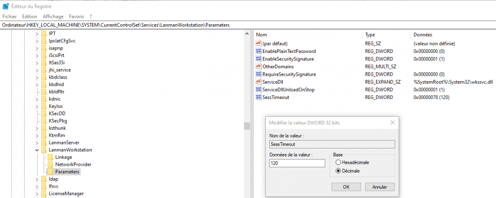

Tu vas le dire "Marcel tu pousses le bouchon ..." mais depuis 6 mois il s'est passé pas de choses coté Windows. Est-tu au moins en version 20H2 sous Win10 image.png.cf903059261f5518c78492a02ea5ccf0.png ?

Je ne savais pas que pour utiliser un logiciel il fallait aller tapez dans la base des registres pour qu'il fonctionne, je trouve ça énorme.. 🤣😛

Il me semble me rappeler quand j'avais essayé de connecter mon pc windows au VPN L2TP du NAS, je n'y étais pas arrivé non plus à cause de clés dans la base de registre à modifier...

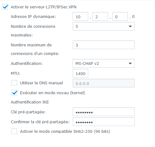

Bon quoi qu'il en soit, j'arrive pas à me connecter depuis mon WIN10 en L2TP/IPSec, et il y a un bien une comm qui s'établie vu qu'il me demande un login et mot de passe, puis j'obtiens ça...

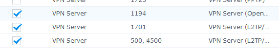

Je comprends pas , NAT du routeur port 500 et 4500 sont dirigés vers le NAS ,  pare feu avec ou sans
Parefeu sur le syno ouvert
Si vous avez une idée ... Ça commence à me saouler là....😂

En tous cas tout est expliqué ici voir en bas selon la valeur de la clé de registre.
@seby90 Justement as-tu bien créer cette clé et surtout rebooté le PC après ?

Oui j'ai bien rentré cette clef dans le registre, pas moyen de se connecter.

Par contre, impossible d'établir une connexion L2TP, quelle que soit l'origine (Win10, Android, Ubuntu ....). Après de multiples traces infructueuses, je finis par aller voir le log /var/log/auth.log. ... Et là ...

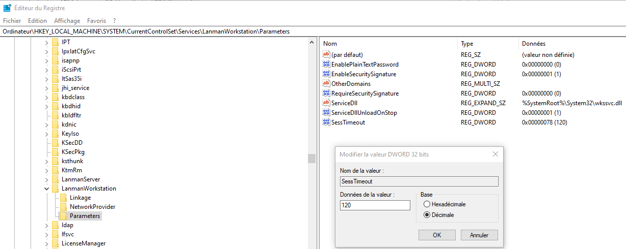

Je reviens ici pour vous signaler la résolution de mon problème de transfert de fichier via OPENVPN. Donc pour commencer, il s'avère que le NAS est branché derrière une connexion ADSL standard (donc 128 Ko/s en upload). Le problème se présentait uniquement depuis un ordinateur sous WIN10 , et lorsque je voulais copier un fichier >30 Mo du NAS vers mon PC avec le VPN. Je lancais en copie le fichier et au bout d'une minute, j'obtenais une erreur de copie 0x8007003B. Après 2 mois d'échange avec le support synology, ceux ci viennent de me trouver la solution. Le problème se présentait bien sous WIN10 .  Il suffit de créer la clef DWORD SeeTimeout défini à 120 secondes en décimale. Par defaut c'est 60 secondes, et visiblement pas suffisant ... Chez moi cela a résolu le problème !!
