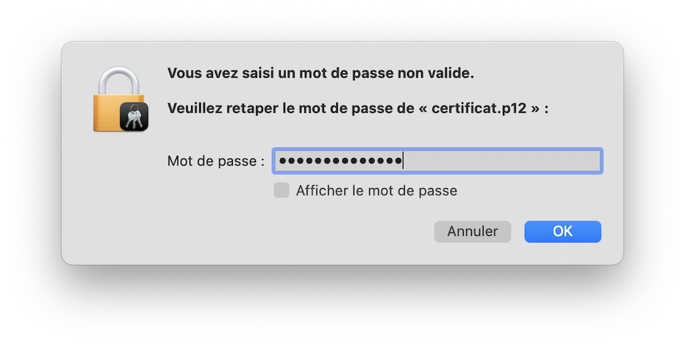

Mac : Impossible d'intégrer le certificat.p12 au trousseau d'accès
Lorsque je crée le certificat à l'aide de l'instruction suivante dans le Terminal,
openssl pkcs12 -export -out certificat.p12 -inkey privkey.pem -in cert.pem -certfile chain.pem
On demande deux fois le mot de passe qui sera attribué au certificat. Je procède par copier/coller pour être sûr de ne pas entrer un mot de passe erroné.
Lorsque je double-clique sur l'icône du certificat pour l'intégrer au trousseau d'accès on demande à nouveau le mot de passe du certificat et une fois de plus je procède par copier/coller. Malgré cela une fenêtre indique que j'ai saisi un mot de passe non valide ! Bref je tourne en rond.
Je remercie toute personne confronté au même problème qui pourrait m'apporter une solution.
