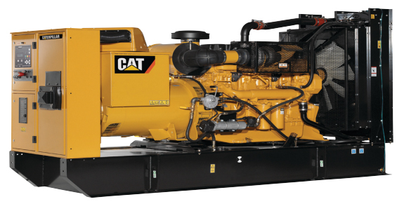

Après une onduleur de 3000VA pour 2 nas de 4 baie c'est pas un peu surdimensionné ? ( tu as peur de la coupure de courant du siècle, dans ce cas il faut prendre un groupe électrogène avec, du type ca 1261745_cbd776d5249bbcef9efacc9f75f448dd
Trêve de plaisanterie avec un 1500VA tu en as largement assez.
