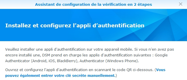

Bonjour, une chose que je ne comprend pas,
la double authentification passe ou ne passe pas par gogole ?
je croyais que DSM envoyais un mdp otp par sms alors qu'il me demande d'installé une appli gogole !
Non. C'est basé sur l'horloge et probablement un algorithme unique sur le NAS et le smartphone. Ca fonctionne en et hors connexion. C'est indépendant de Google (bien qu'on puisse récupérer le code sur google).
Pendant un temps, j'utilisais Google authenticator mais j'avais des soucis récurrents de synchro. Fenrir m'a fait découvrir FreeOTP et franchement, rien à dire. Il n'est pas listé dans les applis prisent en charge mais il est 100% compatible. Il suffit de scanner le QRcode donné par DSM et ça roule.
HOOooooooo.....
Merci M'sieu
je test de ce pas
XrHHxpjdFjJ-pAj63VRshglFm8VtCA6S_QxYBufo
Je confirme, ça fonctionne très bien !!!!! :-))
MERCI !!!
