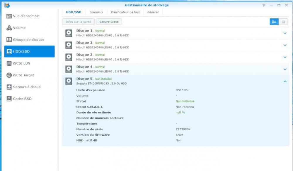

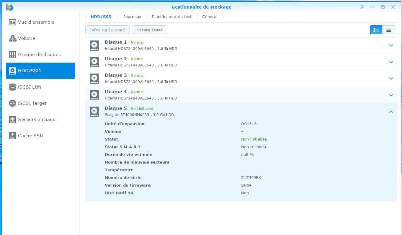

oui bon, je l'ai branché sur le pc via usb+block alim. L'application Seatool ne le détecte pas. Windows lui le voit mais ne peut pas l'initialisé.
"fichier spécifié manquant"
Autre question, pour le moment le disque est de nouveau dans le NAS.
Puis je essayer avec l'option: asistant de création de groupe de disque?
Modifié par FireDS1512+
Lien vers le commentaire
Partager sur d’autres sites
Non non parce que j'ai l'impression que rien se va aller. Et que j'ai "claqué" 200€ dans un hdd inutilisable...
J'ai lu qu'il fallait peut-être le brancher sur le pc, "killer" la partie RAID. Et que après on pourrait l'initialiser. Parce que oui  j'ai essayé sous Windows de l'initialisé mais impossible pour le moment.
