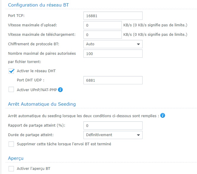

Clypse Posté(e) le 6 février 2018 Posté(e) le 6 février 2018 (modifié) Bonjour, Je déterre ce topic car j'ai des problèmes suite à l'installation de NordVpn sur mon NAS. La connection Vpn est bien paramétrée, et se connecte parfaitement. Le problème est que lorsque j'utilise Download Station via le VPN, ma vitesse de download est impeccable, mais pour l'upload c'est très très lent... Je monte au maximum à 19kb/s en envoi. J'ai testé différents paramètres, mais sans succès. Voilà mes paramètres atuels DS : J'ai bien ouvert les port dans le pare feu du syno pour la connection vpn Avez-vous une idée de ce qui bloque l'upload ? Modifié le 6 février 2018 par Clypse 0 Citer
Clypse Posté(e) le 20 février 2018 Posté(e) le 20 février 2018 Bonsoir, A priori j'ai la réponse à mon problème. Ca ne vient pas de la config du côté du Nas, mais de NordVPN qui ne gère pas les redirections de port de leur côté... Donc l'upload se fait très lentement... Ils travaillent a trouver une solution à suivre... 0 Citer

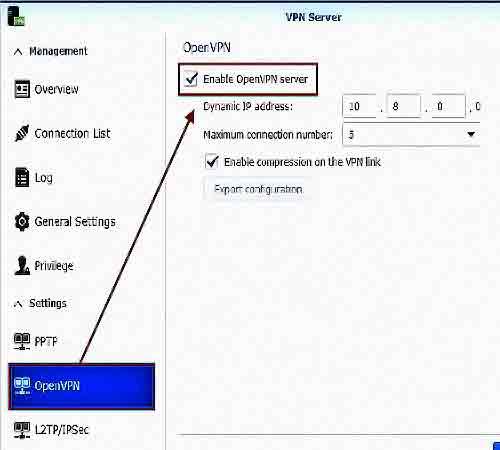

Petite Pivoine Posté(e) le 12 mai 2018 Posté(e) le 12 mai 2018 Bjr, OpenVPN me semble une solution open source adéquate pour implémenter le service VPN. Il protège la connexion VPN avec le mécanisme de cryptage SSL / TLS. Pour activer le serveur VPN OpenVPN : Ouvrez le serveur VPN, puis allez dans Paramètres > OpenVPN dans le panneau de gauche. Cochez "Activer le serveur OpenVPN" Spécifiez une adresse IP interne virtuelle du serveur VPN dans les champs Adresse IP dynamique. Définir le nombre maximal de connexions pour limiter le nombre de connexions VPN simultanées. Définir le nombre maximal de connexions avec le même compte pour limiter le nombre de connexions VPN simultanées avec le même compte. Cochez Activer la compression sur le lien VPN si vous souhaitez compresser des données pendant le transfert. Cette option peut augmenter la vitesse de transmission, mais pourrait consommer plus de ressources système. Cochez Autoriser les clients à accéder au réseau local du serveur pour permettre aux clients d'accéder au réseau local du serveur. Cochez Activer le mode serveur IPv6 pour permettre au serveur OpenVPN d'envoyer des adresses IPv6. Vous devez d'abord obtenir un préfixe via 6in4 / 6to4 / DHCP-PD dans Panneau de configuration > Réseau > Interface réseau. Cliquez sur Appliquer pour que les modifications prennent effet. Toujours d'après mon expérience et mon test Nordvpn sur ce blog, ce screenshot pourra vous être utile : 0 Citer
