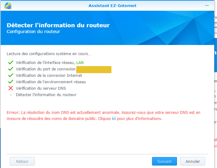

theobald5 Posté(e) le 5 novembre 2016 Auteur Partager Posté(e) le 5 novembre 2016 Bonjour firlin , Après avoir effectué les manipulations , j'ai lancé un assitant EZ INTERNET pour tester la configuration du routeur et mon erreur a été déplacée de au niveau du DNS, J'ai essayé de configurer le routeur comme dit dans le guide DSM mais je n'y arrive pas du tout ! Désolé 0 Citer Lien vers le commentaire Partager sur d’autres sites More sharing options...
firlin Posté(e) le 5 novembre 2016 Partager Posté(e) le 5 novembre 2016 Bonjour theobald5, Il ne faut pas utilisé EZ internet pour configure le nas, il faut faire la conf directement au niveau de la box. il y a une heure, theobald5 a dit : mon erreur a été déplacée de au niveau du DNS, EJ comprend pas ce que tu dit là dsl. Tu as refait ou fait la conf du NETGEAR DGN1000v3 ? ensuite tu as mis une adresse Ip fixe au nas ? 0 Citer Lien vers le commentaire Partager sur d’autres sites More sharing options...

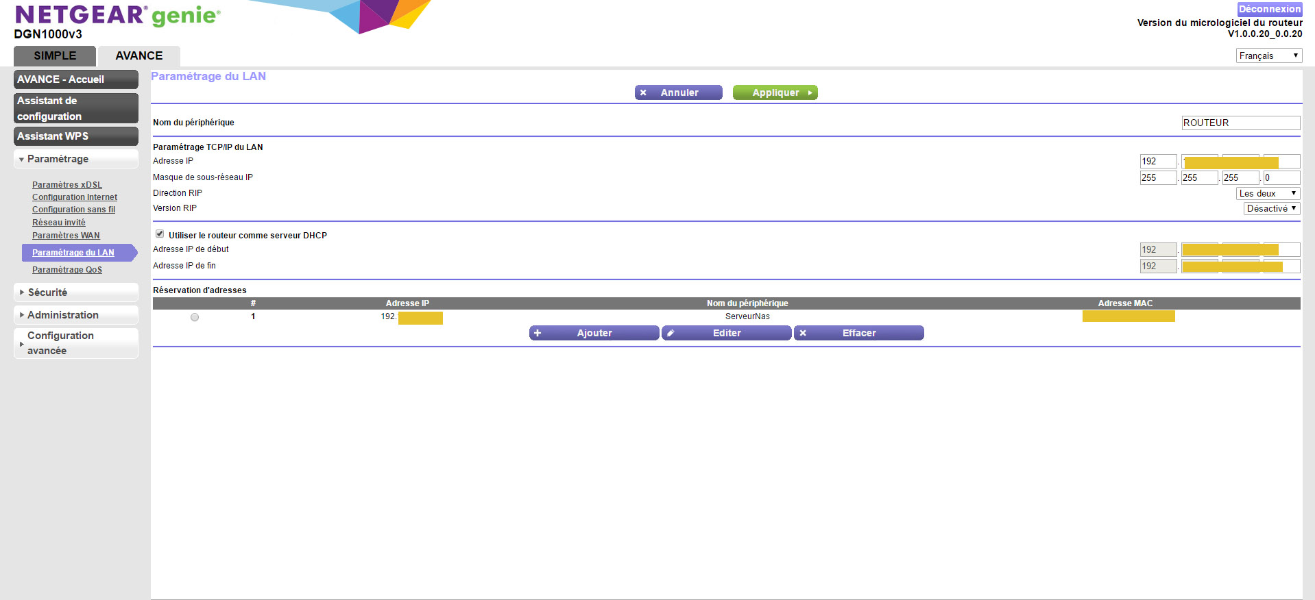

theobald5 Posté(e) le 5 novembre 2016 Auteur Partager Posté(e) le 5 novembre 2016 Bonjour, Je crois que je m’emmêle un peu.. j'ai essayé de suivre les points de ton explication précédente et pour cela je me suis référé à la page LAN de mon routeur qui se décompose comme suit : Si j'ai bien compris, l'adresse ip fixe de mon NAS doit se trouver dans les plages IP de début et fin de celles affichées sur cette page ? Je suis désolé , j'ai l'impression de ne rien comprendre... 0 Citer Lien vers le commentaire Partager sur d’autres sites More sharing options...
firlin Posté(e) le 5 novembre 2016 Partager Posté(e) le 5 novembre 2016 Oui c'est ca 0 Citer Lien vers le commentaire Partager sur d’autres sites More sharing options...
