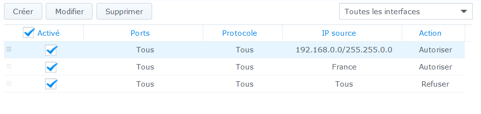

forplatina Posté(e) le 1 novembre 2016 Auteur Partager Posté(e) le 1 novembre 2016 Bon je viens de reprendre un tuto à la lettre et voici les paramétrages mis qui ne bloquent pu. Cela vous semble t'il ok et/ou suffisant ? 0 Citer Lien vers le commentaire Partager sur d’autres sites More sharing options...
firlin Posté(e) le 1 novembre 2016 Partager Posté(e) le 1 novembre 2016 Oui cela marche Par contre si tu as pas besoin d’ouvrir de 192.168.0.0/255.255.0.0 tu peux restreindre la plage de 192.168.0.0 à 192.168.0.50 par exemple. Après c'est OK 1 Citer Lien vers le commentaire Partager sur d’autres sites More sharing options...
