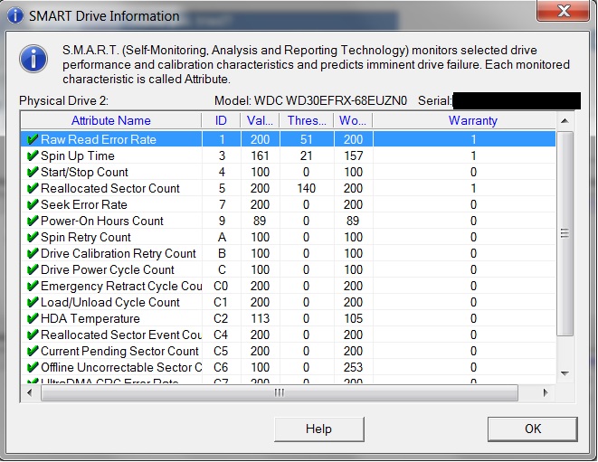

j'ai du interrompre le test... il indiquait encore 20h et je ne peux pas le laisser (je dois debrancher demain matin) - Voici des resultats "sommaire" du disk 2 en attendant que je fasse le test etendu :
Modifié par Hedy
Apres 26 h en extended sur HDD n°2 -> meme resultats qu'en rapide.
c'est grave docteur ? ;o)
le HDD n°1 bosse pendant les 26 prochaines heures.....
