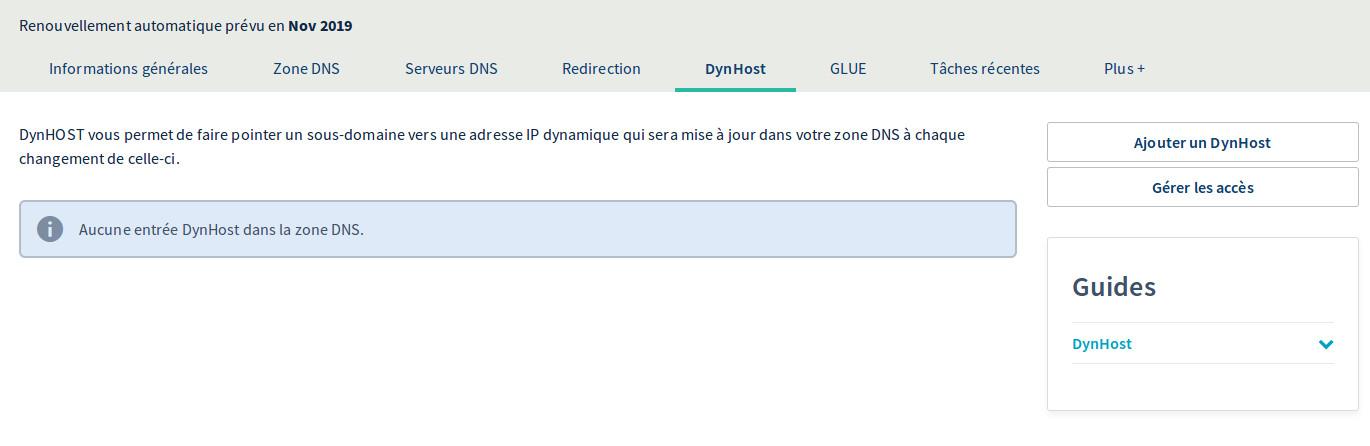

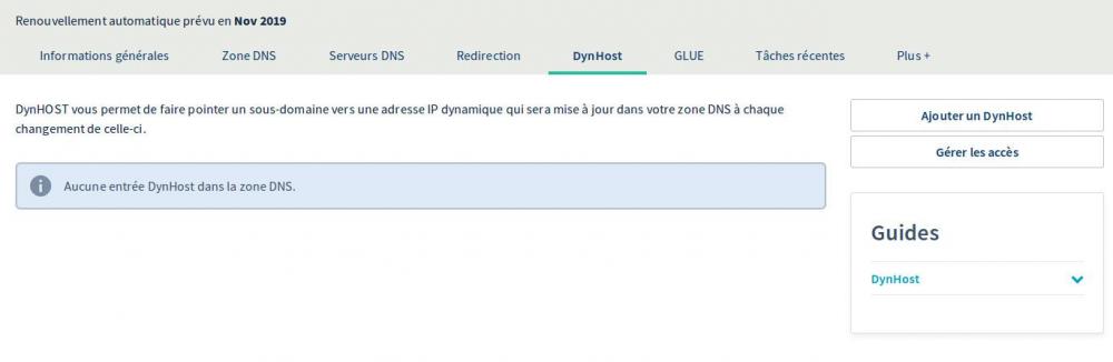

Dans Dynhost, il y a pas grand'chose. voir copie d'écran ci-dessous.
Je ne vois pas DDNS dans les onglets ou options.

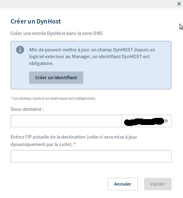

Je viens de trouver certainement la piste des ddns chez ovh.
Il faut se créer un dynhost.
Pour en créer un, (je vais attendre confirmation : je ne vais pas faire n'importe quoi quand même), je vais donc sur création.
2 questions me viennent à l'esprit :
il faut indiquer un sous-domaine  au ndd actuel : je peux indiquer par exemple syno.ndd_actuel_ovh ?
il faut indiquer l'ip actuelle de la destination, c'est quoi et c'est où ?
Je suis largué, là !
l'Ip actuelle est ton IP publique.
un coup de IPCONFIG -all ou via une recherche sur internet (cherches "IP"... ça va être simple)
Oui tu peux indiquer syno.ndd_actuel etc
Après, une fois fait, il te faudra créer un identifiant de connexion. Regardes sur la droite dans l'onglet DynHost sur la page OVH.

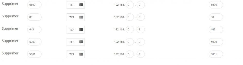

@Fenrir J'ai donc retiré le port 5001 de la ligne 5. J'ai ajouté tout en haut des règles, en première ligne donc, une nouvelle règle autorisant le port 5001 pour "Tous". Cf. screenshot ci-dessous. Mais ça ne fonctionne toujours pas. Qu'est ce que j'ai pu faire de travers ?
390506561_Capturedecran2018-12-0223_29_27.thumb.png.0f219f55889625464425072d55bd6456.png
Merci par avance de tes réponses.

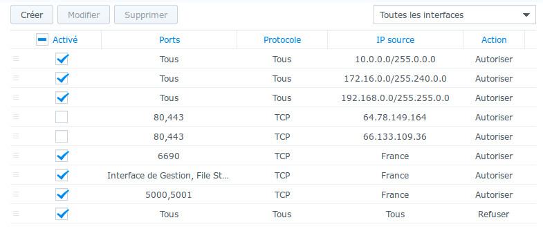

J'arrive à me connecter depuis l'extérieur sur mon nas. Mais les règles du parefeu nas et (ou) box m'empêchent d'obtenir un certificat (message erreur).
Voici les règles du parefeu nas :

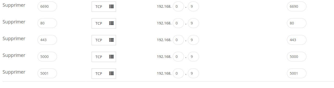

Celles de la box :

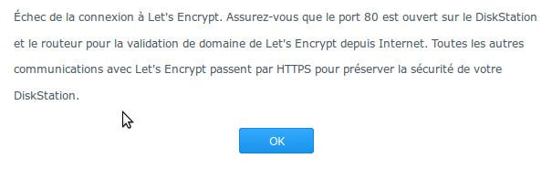

Le message d'erreur LE :
Qu'est-ce qui cloche pour empêcher le certificat chez let's Encrypt ?

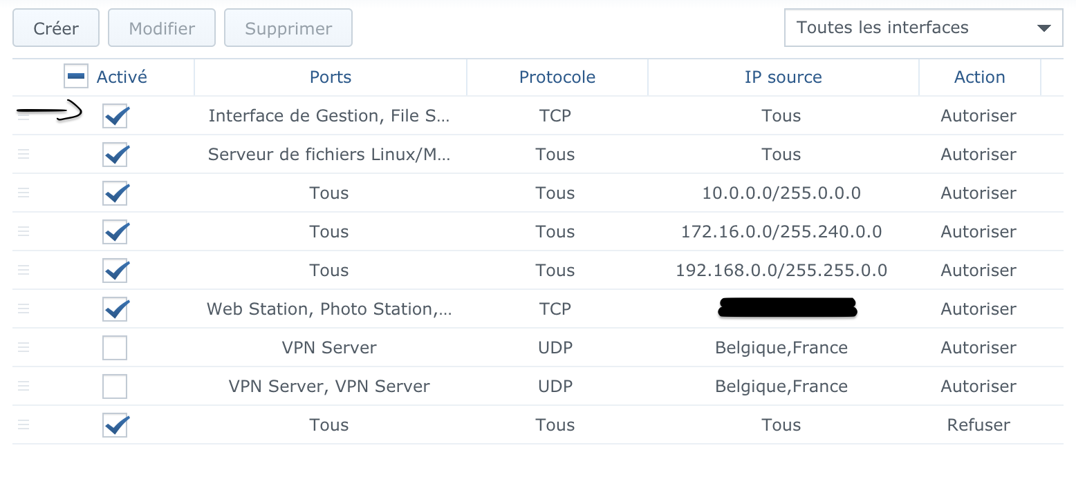

  Le 12/3/2018 à 11:33 AM, PiwiLAbruti a dit :
@camdel : Les deux premières règles sont inutiles puisque les 3 règles suivantes (réseaux privés) répondent déjà à ce besoin.
Développer
@PiwiLAbruti Ok, je note et retire. Alors comment dois-je procéder pour accéder à mon NAS depuis internet ? Quelle règle dois-je écrire ?

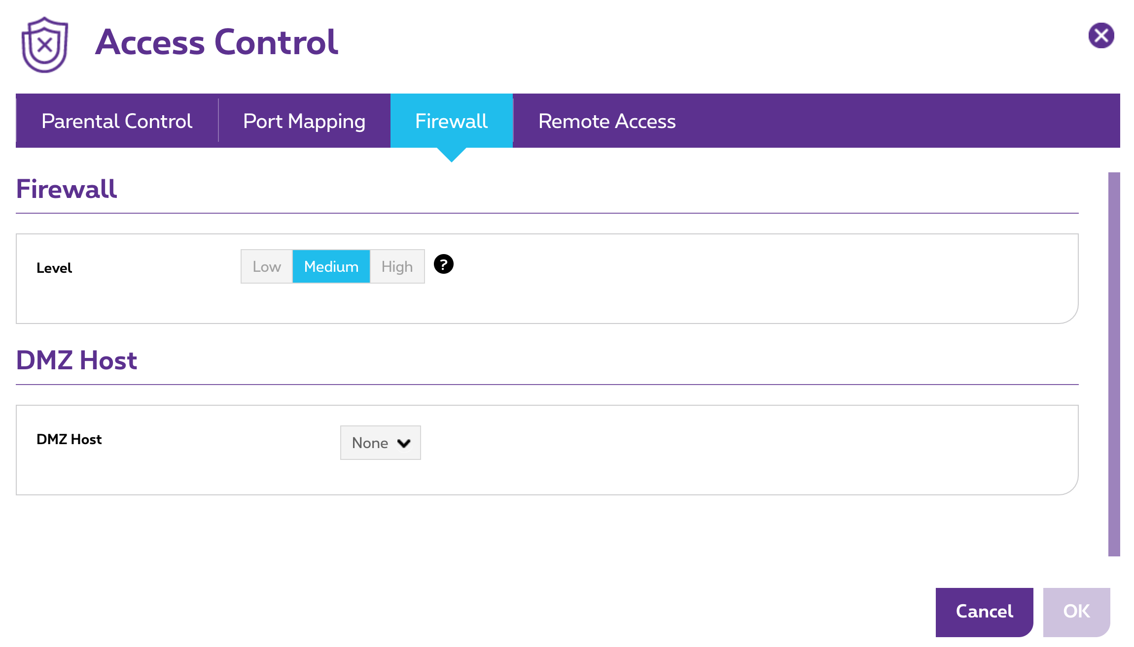

  Le 12/4/2018 à 8:40 AM, PiwiLAbruti a dit :
Est-ce que les règles sont bien configurées dans le contexte "Toutes les interfaces" du pare-feu du NAS ? (liste déroulante en haut à droite qui n'apparaît d'ailleurs pas dans ta précédente capture)
Développer
Oui
96315860_Capturedecran2018-12-0415_37_19.thumb.png.176cf305b3af362647cc934bbe99af47.png
Le profil de pare-feu du routeur est bon :
Medium: All connection attempts coming from the WAN are rejected with the exception
of those that have been authorized through port forwarding, DMZ or remote access configuration.

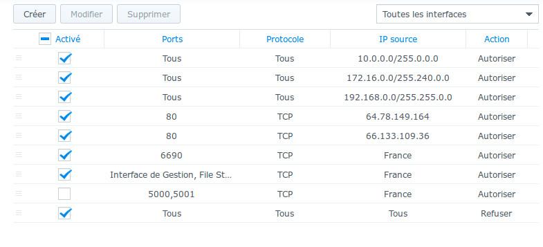

La configuration du pare-feu du NAS est bonne le temps de faire les tests, mais les ports restent inaccessibles.
Est-ce que l'adresse IP privée du NAS renseignée dans cette règle est bien la bonne ? Sinon, la règle de redirection de port serait erronée (poste une capture de cette règle).
Au passage, est-ce que l'adresse IP du NAS est fixée ou attribuée par DHCP ? Si elle este attribuée par DHCP, assure-toi de créer un bail de réservation pour qu'elle ne change pas.

En revérifiant la config de la box, j'ai vu qu'il y avait une règle obsolète sur le port 80 qui concernait une adresse ancienne Mac. J'ai l'impression que la box prenait d'abord l'ancienne règle qui se trouvait plus haut dans la liste. Je l'ai supprimé et le port 80 est maintenant ouvert. J'ai vérifié avec canyouseeme. C'est bon.

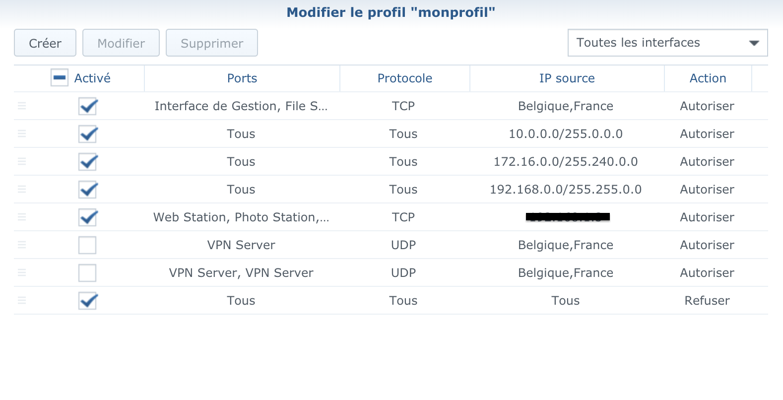

Je vous adresse les règles de mon parefeu nas pour vérifier si c'est correct ou pas.

[mention=75507]Pingouindunas[/mention]
Précises toutefois, pour qu’on ne te tombe pas dessus ;) que 5000 et 5001 sont activés le temps de mettre en place le VPN, et pour pouvoir tester dès demain, en plein jour ^^, si tout est bien accessible.
Qu’ensuite tu attaqueras le serveur VPN, qui dans ton cas, parait plus pertinent et plus urgent à mettre en place qu’un serveur DNS et du proxy inversé. Car pour rappel ^^ tu prepares un serveur pour de la sauvegarde délocalisée et via internet, de données d’une TPE.
Néanmoins, jettes un oeil sur la 3e régle en partant d’en bas. Tu dois avoir des cases cochées qui font double emploi avec ton avant dernière règle.
