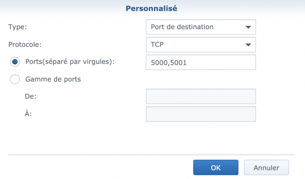

@PiwiLAbruti C'est à dire ? Je ne comprends pas comment ils doivent être alors. Comme ça ?2004542970_Capturedecran2018-12-0619_21_37.thumb.png.e7479b69c194183f4bd499817285b45e.png

De quelle règle parle-tu ? de la 5ème ? Je ne comprends pas quel détail en plus je peux donner.
J'ai sélectionné
  • Sélectionner application intégrées -> 80, 443, 6690
  • IP Spécifique -> Hote -> IP.INTERNE.DU.NAS

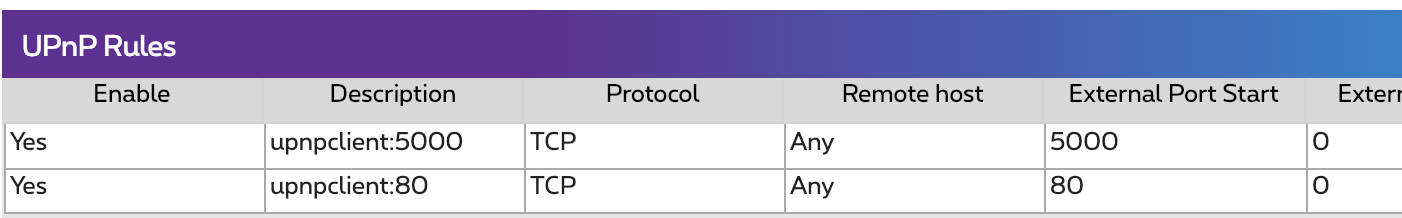

Pour info à chaque fois que je jette un oeil à la box les règles Upnp (je ne sais pas ce que sait mais visiblement à la lecture de ce fil ça a l'air d'être important) change toutes seules et repassent sur Yes au lieu de No
399738840_Capturedecran2018-12-0619_38_26.thumb.png.430df691514b489971166fbc0dbaaa8a.png
Développer
Ayant lu plusieurs fois le tuto, j'ai retenu qu'il fallait désactiver Upnp et DMZ. Or je vois que ta box est activée en Upnp. Donc, normal que tes valeurs changent tout le temps. Je pense  que les autres bien plus avisés que moi te confirmeront (j'espère ne pas me tromper du tuto).
Sur ma box, Upnp et DMZ sont désactivés et c'est presque un jeu d'enfant de paramétrer ce que l'on veut (du moment que l'on sait ce que l'on veut faire). ;-)

@PingouindunasJ'ai beau basculer "Yes" sur "No" des 2 lignes et enregistrer la modif, quand je reviens voir quelque temps après c'est repassé sur Yes tout seul. Je ne sais pas quoi d'autre faire sur ce point...

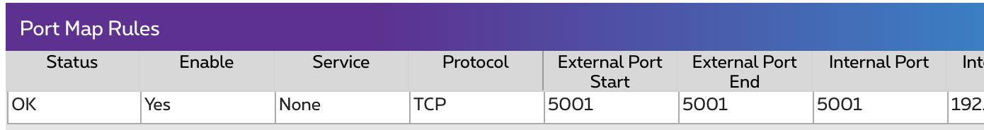

  Le 12/6/2018 à 8:54 PM, PiwiLAbruti a dit :
la règle PAT/NAT configurée sur le routeur/box
Développer
@PiwiLAbruti Comme postée précédemment depuis le debut de mes question sur le forum, je remets la capture ci-après
1302548769_Capturedecran2018-11-0814_22_19.thumb.png.40f8731828c8b8e0b2b3eb86e22f89bd.png

Tu dois avoir une option pour désactiver l'upnp et dmz dans les options générales ou avancé.
C'est quoi comme box à tout hasard ?
  Le 12/10/2018 à 12:34 PM, Pingouindunas a dit :
Développer
@PingouindunasIl y a bien une option pour désactiver Dmz mais pas Upnp. C'est une "b-box 3V+" fourni par le FAI dénommé Proximus (gros opérateur belge, puisque je suis en Belgique).
Après quelques recherche il apparait qu'il ne serait pas possible de désactiver l'Upnp sur cette box. Je ne sais pas vraiment ce que ça implique dans mon cas. Je veux bien une explication, svp.

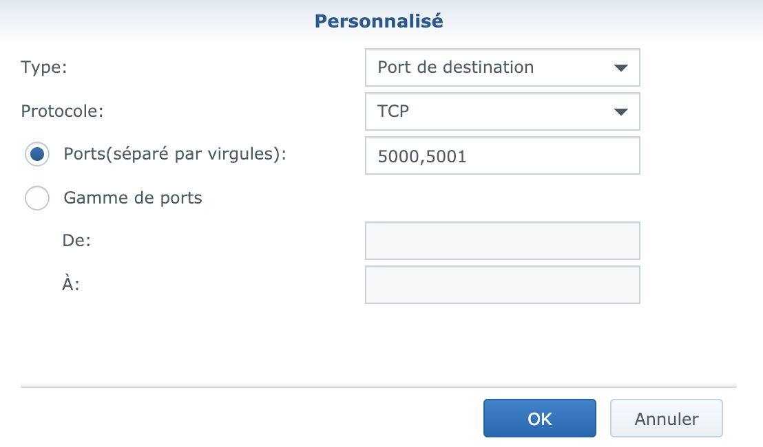

Ensuite sur le pare-feu du nas j'ai ouvert les ports 5000 et 5001 (et dans le doute les ports 80 et 443 également) pour tout le monde :
1926265239_Capturedecran2019-01-03a11_19_39.thumb.png.f2f07c625a0fc3d60867d375f4173719.png
