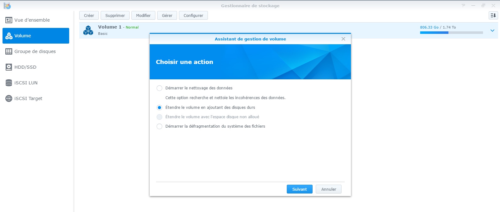

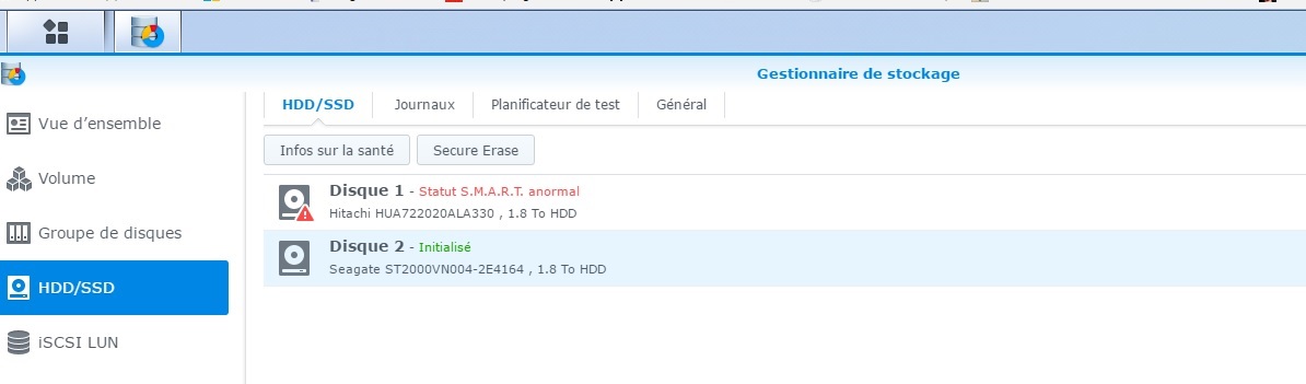

j'ai un nas synology 216+II, avec un disque dedans. Ce disque arrive en fin de vie, j'en ai donc acheté un autre pour le remplacer, j'aimerais le mettre d'abord en RAID1 pour que la copie se fasse plus facilement.

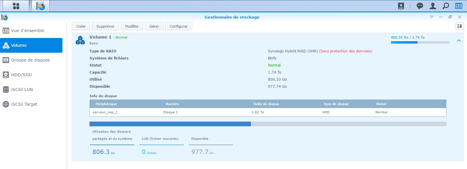

Dans le tuto du site Synology, en cliquant sur l'option gérer dans le gestionnaire de stockage, je devrais avoir l'option .. que je n'ai pas, voir les copies d'écrans.
Comment faire pour éviter de réinstaller tout le nas depuis 0 ... ? (je suis en résiliation, donc le réseau de ma box sera toujours présent mais le nas ne sera plus connecté a internet, ca pourrais bloquer l'installation ?)

Il y a 3 heures, abra444 a dit :
Elle y est bien dans ta deuxième capture : Étendre le volume
Si tu fais "Suivant" il devrait te proposer ton disque2 et l'ajouter au SHR existant (et comme tu n'as que 2 disques, ça fera un raid1)
Par contre, assures toi d'avoir une sauvegarde des données à jour car faire cette opération avec un disque "fragile" risque de l'achever.
