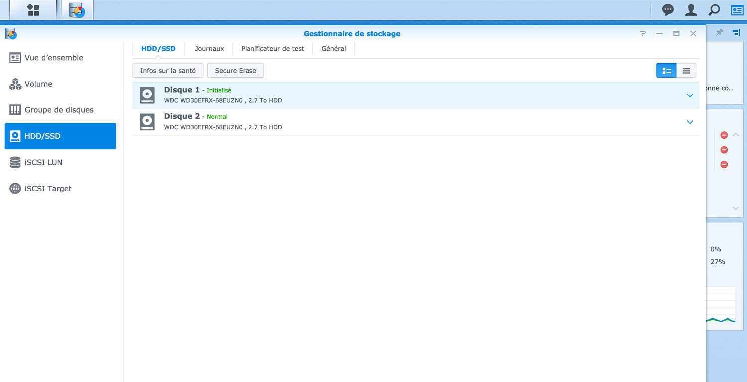

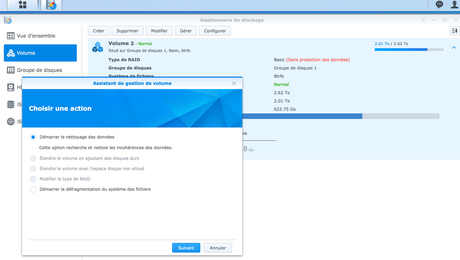

dravenrip Posté(e) le 8 décembre 2016 Partager Posté(e) le 8 décembre 2016 Bonjour, je viens de changer mon NAS pour 2162+II qui contient jusqu'ici un disque 3to. Je souhaite en profiter pour ajouter un second disque (même modèle 3to). Je n'ai de besoin de redondance et de sécurité particulière (données peu sensibles et backupées à l'exterieur). Mon choix semble se porter sur du Raid 0 avec un volume unique. Première question, ce choix vous semble-t-il "logique" et cohérent ? Si j'ai bien compris, les autres choix (Raid 1 et SHR) ne me laisseraient que 3To d'espace disponible (mais avec une redondance). Second point, je n'arrive pas à avoir l'option "étendre le volume" dans la gestion du volume existant, alors que mes 2 disques sont identiques et "sains" (cf captures d'écrans). Est-ce que j'ai raté quelque chose dans la marche à suivre ? Merci de l'aide que vous pourrez m'apporter. 0 Citer Lien vers le commentaire Partager sur d’autres sites More sharing options...
firlin Posté(e) le 9 décembre 2016 Partager Posté(e) le 9 décembre 2016 Bonjour Dravenrip, Il y a 14 heures, dravenrip a dit : Mon choix semble se porter sur du Raid 0 avec un volume unique. Première question, ce choix vous semble-t-il "logique" et cohérent ? Non le raid 0 ou Jbod sont à proscrire , pour faire simple si tu perds un disques tu perds tous. De toute façon dans ton cas tu ne peux pas faire de raid0 , car tu as deja crée un SHR ( sans protection de données ) . Il faudrait refaire une install du nas complète pour avoir un raid 0 . (mais je te déconseille le raid 0 ) Ce que je te conseille c'est de crée un autre volume SHR ( sans protection de données ) . Tu monte ston disques dans le nas, tu fait un test smart long de celui-ci. Ensuite dans la page gestionnaire de stockage à volume tu cliques sur l'onglet créer et tu suis la procédure en pointant ton nouveaux disques. 0 Citer Lien vers le commentaire Partager sur d’autres sites More sharing options...
