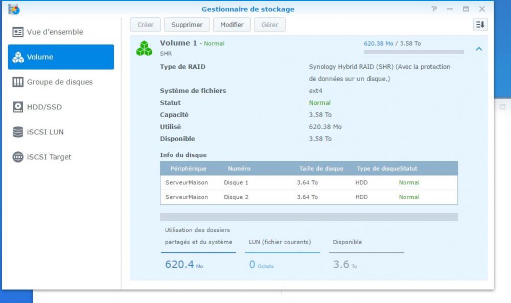

J'ai exactement la même configuration que Mohamed7.
J'ai fait la sauvegarde du disque de mon pc et je la vois sous home ou homes.
Je trouve quand même dommage de ne pas pouvoir vérifier si le disque miroir a bien reçu une copie de mon backup.
il y a une heure, defluc a dit :
Renseigne toi sur ce qu'est le RAID1, et tu comprendras.
Tant que ton RAID n'est pas dégradé, c'est que la duplication miroir fonctionne. Pas besoin de vérifier...
Comme Saint Thomas, je crois ce que je vois.
Physiquement, le disque 1 c'est bien celui du dessus et le 2 celui du dessous ?
Tu es peut-être comme Saint Thomas, mais moi c'est ma boule de cristal qui est en panne. :mrgreen:
Comment veux-tu que quelqu'un puisse répondre à ta question, si tu ne précises même pas quel NAS tu as !!!
C'est (entre autre) pour cette raison que l'on demande aux nouveaux inscrits de passer par la case "présentation" !!!!
Je ne trouve pas la case "présentation"  mais comme je l'ai écrit dans mon premier post
c.à.d un DS216j  avec 2 X 3To WD Red
