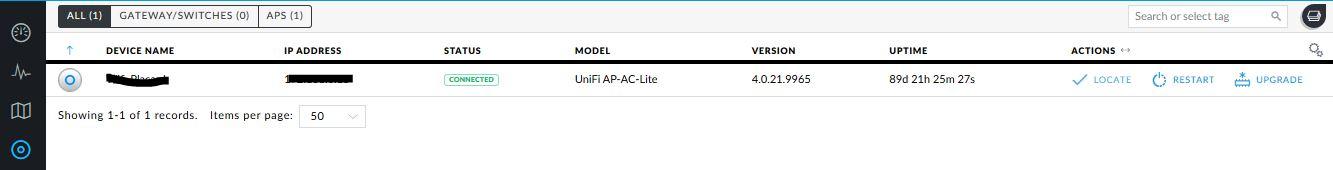

Il ne s'agit pas de forcer les canaux mais de régler la largeur de ces derniers.
En wifi un canal fait 20mhz de large, en passant en 40mhz (pour le 2.4ghz) ou en 80mhz (pour le 5ghz) tu augmentes la taille de ta route => plus de trafic
Le seul problème c'est que ça consomme plus de canaux, donc si on a plein de voisins ça peut créer des perturbations et donc avoir l'effet inverse => il faut analyser son environnement et tester.
Pour info, avec ma petite UAP-AC-lite j'ai 600-700mbits réel en AC (WIFI 5 avec la nouvelle nomenclature).
ps : sur la capture tu ne vois pas mes réglages de canaux, mais ils sont fixes (ajustés en fonction de mes voisins)
