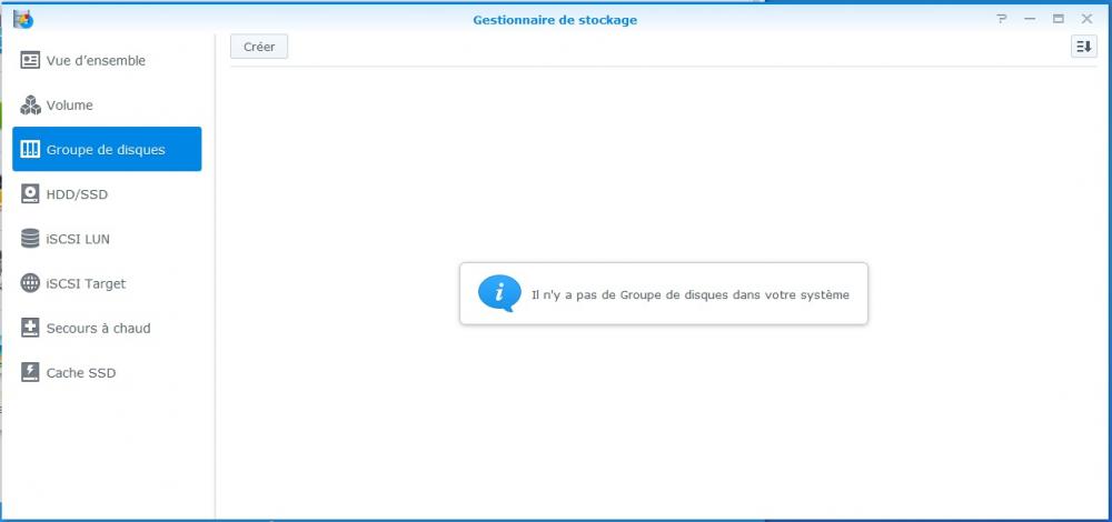

Qu'est-il affiché dans Groupe de disques ?

Comme le dit PiwiLabruti, il faudrait nous donner ce que contient le groupe.

Dans le groupe de disques il n'y a rien...

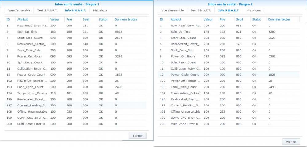

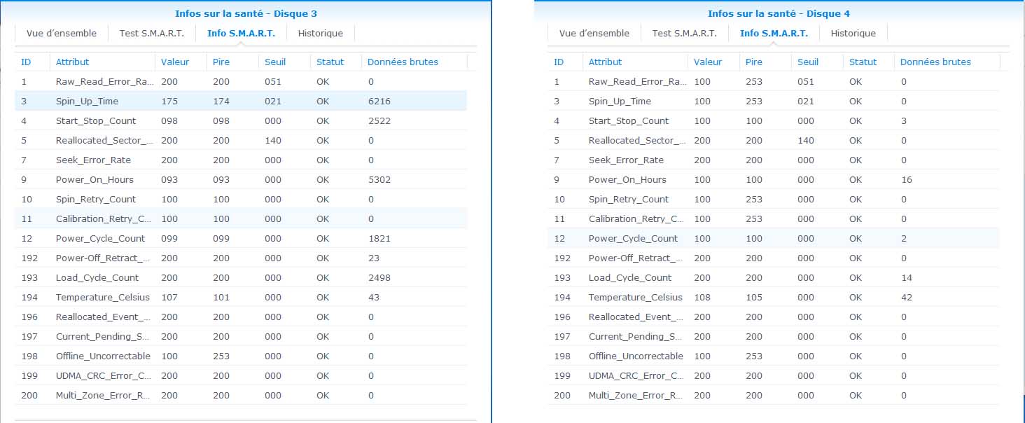

Sans vouloir vous alarmer, une augmentation de volume fait énormément travailler les disques du fait des déplacements des données. Il se peut lors de cette opération qu'un disque flanche (et ça arrive plus souvent qu'on ne le croit), ce qui dans votre cas se traduira par une perte totale des données. Afin de commencer sur des bases un peu plus solides, je vous conseille d'abord de lancer des tests smart étendus sur les quatre disques et de poster les résultats (ils peuvent être fait simultanément).

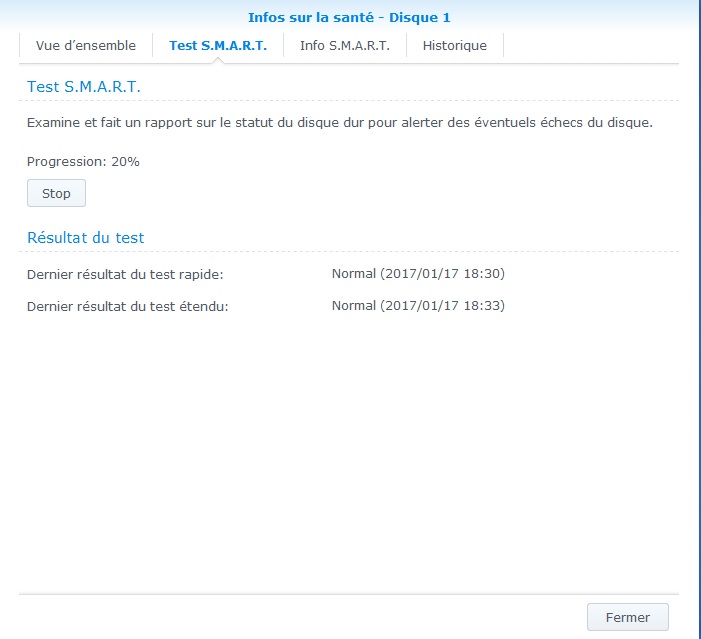

Les tests smart peuvent durer plusieurs heures. Je pense que vous aurez les résultats demain.

Pour moi, les résultats des tests sont OK. Vous pouvez maintenant essayer de soulager votre volume pour voir si en libérant de l'espace, l'augmentation peut se faire. N'oubliez pas que la prise en compte de l'espace libre par le RAID peut nécessiter de redémarrer le NAS.
