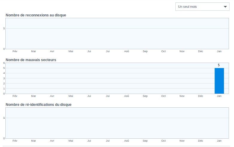

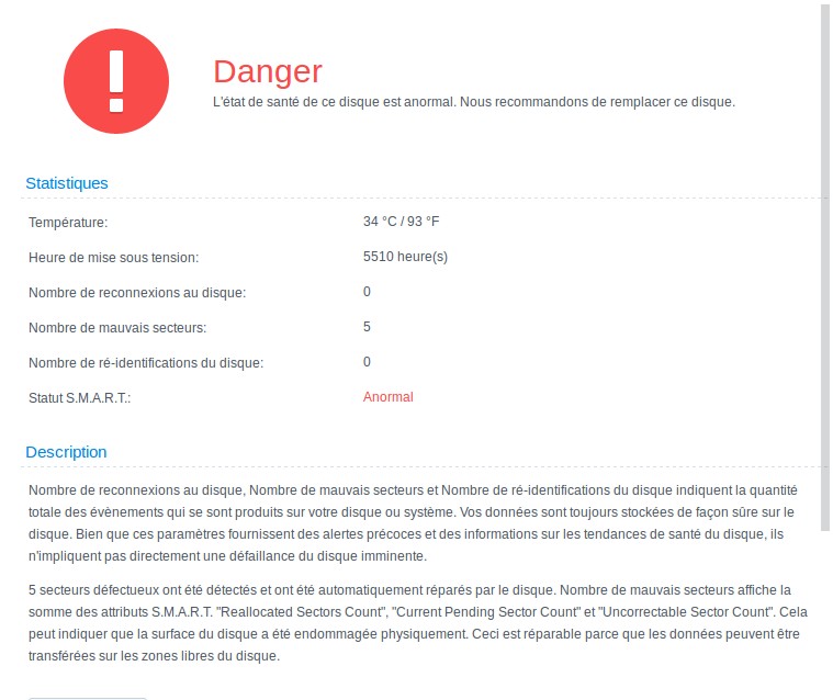

jeanfr Posté(e) le 22 janvier 2017 Auteur Posté(e) le 22 janvier 2017 @lucien mon disque de sauvegarde est un autre disque interne du 413j. Mais celui-ci m'a tout d'un coup fait une erreur sur des secteurs défectueux et smart en erreur. Bref la totale !! Je viens de faire un nouveau RMA ! (avec remplacement à l'avance cette fois-ci ... ). Mais en attendant, pour la sauvegarde en USB je vais acquérir un autre DD. Quelle marque modèle vous me conseillez ? est-ce que je dois éteindre le NAS en attendant ou trop risqué ?

jeanfr Posté(e) le 26 janvier 2017 Auteur Posté(e) le 26 janvier 2017 Voilà copie terminée. A priori, hormis 3 fichiers endommagés, tout est sauvegardé. C'est déjà une bonne nouvelle. J'ai bien reçu un disque de remplacement (en 72h !), il est en cours de formatage. J'ai passé les deux disques en pannes dans le logiciel de diagnostic : erreur smart pour les deux !
