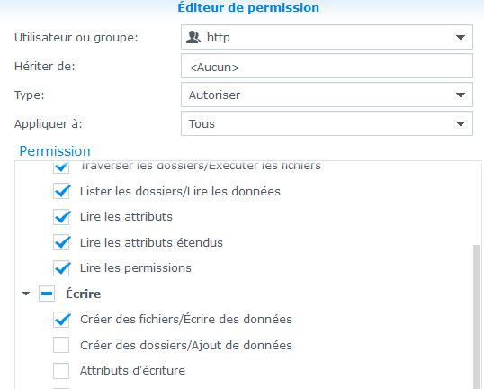

inz Posté(e) le 24 janvier 2017 Auteur Partager Posté(e) le 24 janvier 2017 J'obtiens le même message d'erreur : Warning: fopen(results.txt): failed to open stream: Permission denied in /volume1/web/essai.php on line 14 Call Stack: 0.0014 134216 1. J'ai joint un snapshot de ma config, ai-je correctement suivi tes conseils? Bye Pat 0 Citer Lien vers le commentaire Partager sur d’autres sites More sharing options...
antdid Posté(e) le 24 janvier 2017 Partager Posté(e) le 24 janvier 2017 (modifié) Oui c'est le bon endroit. Et en cochant Attributs d'écriture ? Ou tout ce qu'il a dans écrire excepter les suppressions. Edit : Dans écriture avec tout sauf suppression c'est bon pour moi Modifié le 24 janvier 2017 par Antwan MAJ 0 Citer Lien vers le commentaire Partager sur d’autres sites More sharing options...
inz Posté(e) le 24 janvier 2017 Auteur Partager Posté(e) le 24 janvier 2017 OK c'est bon, plus de message d'erreur. Merci Antwan. Et au niveau "approche globale plus sécurisée", comment ferais tu pour récupérer des données XML (d'un équipement domotique dans mon cas), si ce n'est pas avec http? 0 Citer Lien vers le commentaire Partager sur d’autres sites More sharing options...
