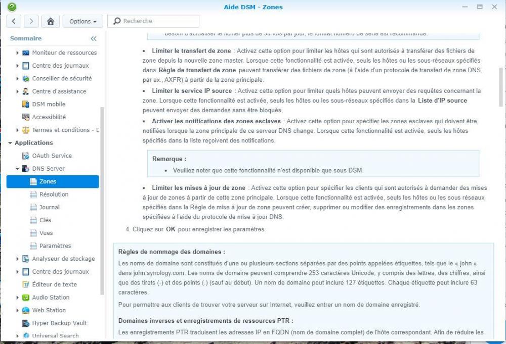

Jeff777 Posté(e) le 10 décembre 2019 Posté(e) le 10 décembre 2019 il y a 3 minutes, Mic13710 a dit : Ce qui signifie : rien dans les règles de mise à jour 😊 Oui pardon. Mais je ne comprends pas vraiment la différence entre transfert de zone et mise à jour de zone ! il y a 10 minutes, Mic13710 a dit : que ton problème vienne de là Tu veux parler du pb de @Brenac. Justement j'utilise les clés et je n'ai effectivement pas de warning. 0 Citer
Mic13710 Posté(e) le 10 décembre 2019 Posté(e) le 10 décembre 2019 Le transfert c'est entre la ou les zones slaves et la zone master. La mise à jour concerne les enregistrements de la zone. il y a 15 minutes, Jeff777 a dit : Tu veux parler du pb de @Brenac. Justement j'utilise les clés et je n'ai effectivement pas de warning. Oui, désolé, c'est effectivement à Brennac que mon message aurait dû s'adresser. 0 Citer
Jeff777 Posté(e) le 10 décembre 2019 Posté(e) le 10 décembre 2019 (modifié) il y a 23 minutes, Mic13710 a dit : Le transfert c'est entre la ou les zones slaves et la zone master. ça d'accord. il y a 23 minutes, Mic13710 a dit : La mise à jour concerne les enregistrements de la zone. mais là je ne comprends pas bien. Si l'option 4 n'est pas cochée il n'y a pas de mise à jour des DNS slaves dans le cas par exemple de l'ajout d'une ressource même si ceux-ci sont notifiés par le paragraphe 3 ? Modifié le 10 décembre 2019 par Jeff777 0 Citer
Mic13710 Posté(e) le 10 décembre 2019 Posté(e) le 10 décembre 2019 Ce n'est pas très clair je te l'accorde et je suis incapable de t'expliquer la différence entre ces deux notions. Il faudrait qu'un spécialiste nous éclaire sur ces points. 0 Citer
PiwiLAbruti Posté(e) le 10 décembre 2019 Posté(e) le 10 décembre 2019 Si l’option 4 (Limiter la mise à jour de zones) n’est pas cochée, il n’y a aucune restriction IP pour les mises à jour des clients. 0 Citer
Jeff777 Posté(e) le 11 décembre 2019 Posté(e) le 11 décembre 2019 Bonjour @PiwiLAbruti D'accord la dessus mais ce que je ne comprends pas c'est la différence entre : "transfert de zone" et "mise à jour de zone" "zone slave" et "client" "zone master" et "zone principale" pour moi les $ 1 et 4 veulent dire la même chose ce qui est certainement faux. La différence est certainement dans la signification exacte des termes précédents. zone master ou principale c'est la même chose. slave et client je ne vois pas trop la subtilité, il n'y a vraiment que transfert de zone et mise à jour qui peuvent sembler différentes. Un transfert concerne l'ensemble des enregistrements et la mise à jour ne concerne que les enregistrements modifiés. Bref je ne m'explique pas trop la finalité. 0 Citer
PiwiLAbruti Posté(e) le 11 décembre 2019 Posté(e) le 11 décembre 2019 Les explications de l'interface me paraissent pourtant suffisamment explicites. Je ne peux que paraphraser ce qui est déjà expliqué : Il y a 14 heures, Jeff777 a dit : "transfert de zone" et "mise à jour de zone" Le transfert de zone sert à définir quels clients peuvent demander le contenu intégral de la zone principale (ou master) pour en faire une copie dans une zone esclave (ou slave). La mise à jour de zone sert à définir les zones esclaves qui peuvent se mettre à jour depuis la zone principale. Sans ce réglage, la zone esclave ne peut pas demander à se mettre à jour avec les modifications faites à la zone principale. Il y a 14 heures, Jeff777 a dit : "zone slave" et "client" Un client est un serveur DNS qui va communiquer avec le serveur DNS principal. Une zone esclave (ou slave) est une copie de la zone master du serveur DNS principal. Elle est créée sur le client. Il y a 14 heures, Jeff777 a dit : "zone master" et "zone principale" C'est la même chose. 1 Citer
Jeff777 Posté(e) le 12 décembre 2019 Posté(e) le 12 décembre 2019 Merci @PiwiLAbruti OK pour ces explications mais je ne comprends toujours pas la finalité du paragraphe 4. Une fois qu'un transfert de zone a été autorisé pourquoi en limiter la mise à jour à certains clients.Il y a certainement des applications mais ça m'échappent. En tout cas merci d'avoir passé du temps à éclairer ma lanterne ! 0 Citer
PiwiLAbruti Posté(e) le 12 décembre 2019 Posté(e) le 12 décembre 2019 Par exemple, stopper les mises à jour peut te permettre de faire des tests sur ton DNS principal sans impacter les clients qui utilisent les DNS esclaves. C’est très pratique et pour passer en production il suffit de rétablir les mises à jour vers les DNS esclaves. Il y a probablement d’autres cas d’utilisation. 1 Citer
.Shad. Posté(e) le 13 décembre 2019 Posté(e) le 13 décembre 2019 @PiwiLAbruti super explications merci ! 0 Citer
Jeff777 Posté(e) le 13 décembre 2019 Posté(e) le 13 décembre 2019 Il y a 9 heures, PiwiLAbruti a dit : Par exemple, stopper les mises à jour peut te permettre de faire des tests sur ton DNS principal sans impacter les clients qui utilisent les DNS esclaves. Ah oui je comprends. Mais dans ce cas il faut interdire au client l'accès au DNS principal tout en autorisant l'accès à ton IP de test (avec le pare-feu ?). Merci 0 Citer
Jeff777 Posté(e) le 13 décembre 2019 Posté(e) le 13 décembre 2019 (modifié) Je reviens ici car après avoir fait plusieurs tests je ne suis finalement pas convaincu par l'explication de @PiwiLAbruti Désolé 😐 Nous avons les deux options suivantes dans les paramètres de zone : 1/Limiter le transfert de zone 4/ limiter la mise à jour de zone Résultat de mes tests a: Si 1 est décochée le transfert s'effectue dans tous les cas ( je change juste un enregistrement TXT dans la zone). Donc option par défaut : transfert autorisé du master vers le slave à l'issue de la fréquence d'actualisation (que j'ai fixée à 600s pour les besoins des tests) b: Si 1 est coché et que le slave n'est pas autorisé (soit par clé soit par IP) alors le slave affiche : Further AXFR attemps for this zone have been suspended (échec) c : Si 1 est coché et que le slave est autorisé (soit par clé soit par IP) alors le transfert s'effectue dans les même conditions que a: L'option 4 n'a aucune incidence sur ces résultats...............Alors à quoi sert t'elle ? Et bien j'ai fini par trouvé ici : https://www.zytrax.com/books/dns/ch7/xfer.html#allow-update il faut comparer les commandes allow-update et allow-transfer de bind et cela donne une piste. D'après ce site allow-update (donc je pense l'option 4) sert à mettre à jour la zone master dans le cas d'un DDNS et non la zone slave. C'est à dire que l'enregistrement ndd A IP (par exemple mais pas que) est mise à jour en dynamique dans la zone master par le client (dyndns ou autre... à voir). Si l'option 4 est décochée, par défaut il n'y a pas de mise à jour de la part d'un client ce qui donc n'autorise pas les IP non fixes. Ce serait bien d'avoir confirmation de ce que je raconte de la part d'un membre qui est en IP dynamique et utilise une zone publique 😊 En tout cas, comme j'ai une IP fixe je peux décocher cet option. Si je ne me trompe pas cela pourrait signifier que contrairement à ce que l'on dit en permanence ici : on pourrait avoir une zone publique sur DNS serveur même avec une adresse IP dynamique. Modifié le 14 décembre 2019 par Jeff777 0 Citer
