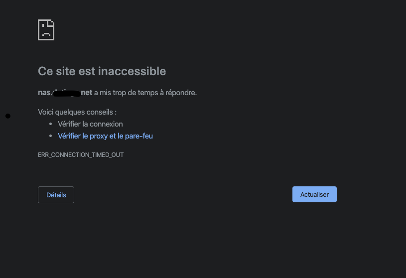

Pinpon_112 Posté(e) le 14 avril 2020 Posté(e) le 14 avril 2020 Bonjour, Merci pour le tuto. J'ai fait tout jusqu'à la partie publique. Si je fais un nslookup, j'ai l'image ci-dessous. Donc, si j'ai bien compris, je peux faire https://nas.ndd.net aussi bien en local qu'en extérieur ? Mais cela ne marche pas. Qui peut m'aider ? 0 Citer

Pinpon_112 Posté(e) le 14 avril 2020 Posté(e) le 14 avril 2020 Parce que si je vais dans Chrome et que je tape dans le champ url : https://nas.ndd.net ou https://nas.ndd.net:5001, il n'y a rien qui se passe ou plutôt, j'ai la page ci-dessous : 0 Citer
Jeff777 Posté(e) le 14 avril 2020 Posté(e) le 14 avril 2020 Bonjour, Là tu as résolu nas.ndd sur ta zone locale. Tu peux donc atteindre le NAS en local. Remplace 192.168.x.y par ton adresse publique et là tu verras si tu peux atteindre ton nas de l'extérieur. A propos les adresses locales en 192.168 ce n'est pas nécessaire de les cacher. C'est ton nom de domaine et ton adresse publique qu'il faut cacher car l'adresse publique est privée euh là j'embrouille.... Adresse privée sur ton réseau locale 192.168.X.y tu peux montrer. Adresse publique de la forme 123.456.789.123 là il faut la cacher. 0 Citer
Pinpon_112 Posté(e) le 14 avril 2020 Posté(e) le 14 avril 2020 il y a 1 minute, Jeff777 a dit : Là tu as résolu nas.ndd sur ta zone locale. Tu peux donc atteindre le NAS en local. Remplace 192.168.x.y par ton adresse publique et là tu verras si tu peux atteindre ton nas de l'extérieur. Ben c'est ce que je viens de dire dans mon message juste avant... il y a 1 minute, Jeff777 a dit : A propos les adresses locales en 192.168 ce n'est pas nécessaire de les cacher. C'est ton nom de domaine et ton adresse publique qu'il faut cacher car l'adresse publique est privée euh là j'embrouille.... Adresse privée sur ton réseau locale 192.168.X.y tu peux montrer. Adresse publique de la forme 123.456.789.123 là il faut la cacher. Merci, je le sais pour les prochains posts 😉 0 Citer
